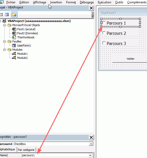

Petite update, le probleme de transfert de gaph d'une page à l'autre a été résolu mais maintenant c'est les Checkbox qui coincent (décidément)
Si je demande ceci
If CheckBox1.Value = True Then
      Range("A26").Value = 2
J'obtient une Erreur '424' : Objet requis
Sauf que je vois partout ce même code pour utiliser une CheckBox alors...qu'est ce qui ne va pas?
Merci !
C'est normal tu as renomé ta CB (qui est l'objet, merci 3GB) parcours1 (Cf. image ci-contre) qui renvoie à une propriété de l'objet. CheckBox1 n'a plus d’existence en tant qu'objet.
Ton code devient donc :
If parcours1.Value = True Then
cb
Bonne journée.
