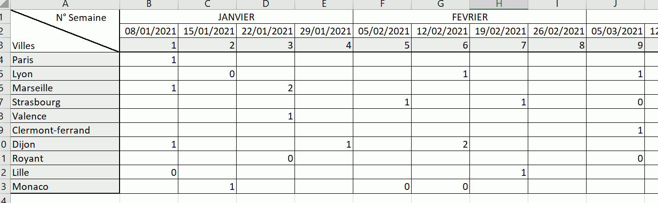

Fichier source : (données que je souhaite changer de tableau )
Ici, on on un tableau qui croise les N° de semaine aux villes et associe un chiffre 1, 2 et 0.
En plus du tableau, le fichier source comprend une deuxième feuille avec des données :

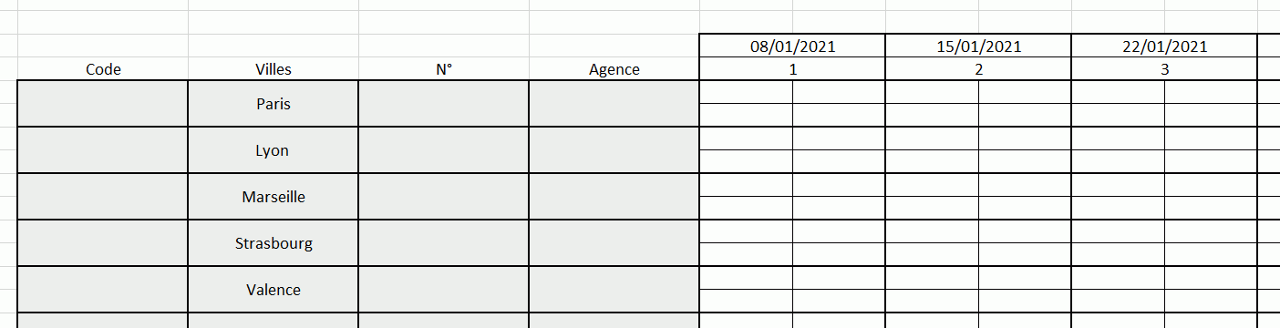

Maintenant le fichier à compléter :

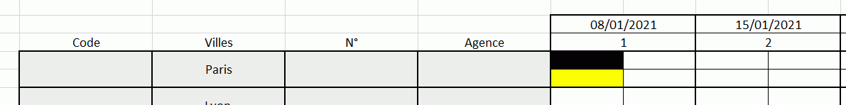

Je souhaiterai le compléter comme cela :
En fait je veux que mon deuxième tableau se remplisse comme la capture ci-dessus.
C'est à dire que pour chaque 0, 1 et 2 dans le fichier source, la case en bas à gauche soit colorié en Jaune.
Et que pour chaque 0 uniquement, la case en haut à gauche soit colorié en noir.
les deux autres cases restent sans remplissages.
