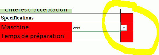

Bonjour et merci pour votre aide
Le code que vous m'avez envoyé ne fonctionne pas pour sélectionner l'une des quatre propositions (rouge, verte, jaune et inutile).
J'ai apporté une nouvelle modification à ce tableau Excel.
j'ai utilisé le dropdown pour sélectionner rapidement 1 de ces 4 choix.Maintenant c'est plus simple mais le programme ne fonctionne pas sur ce classeur excel .
Ici, il suffit de remplir les champs rouges avant de fermer.
Je serais très heureux si vous pouvez encore m'aider.

Est-ce que cela fonctionne aussi de la même manière pour la liste dropdown ? Les macros n'acceptent pas la phrase que j'ai marquée en rouge ci-dessous.
merci

Dans mon message précédent, j'ai indiqué :
Je l'ai écrite pour le premier pavé, je te laisse continuer pour le reste.
Il faut donc nommer les différents champs et écrire la macro qui va bien.
