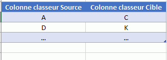

Au cas où tu désires conserver ces dispositions, peux-tu préciser les correspondances de colonnes entre les 2 classeurs. Par exemple sous la forme :
D'autre part, peux-tu confirmer que c'est la colonne B du classeur "Source" qui déclenche la recopie.

Les colonnes sont quasi en correspondance car dans le dossier AM il y a beaucoup de colonnes cachés.Mais effectivement il faut que la colonne A du fichier source soit collé en premier case à la colonne C du fichier AM.

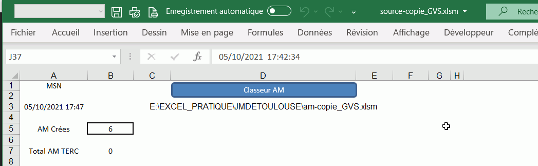

Voici ce que j'ai fait :
  • Dans l'onglet "Feuil1" du classeur 'Source', j'ai ajouté une cellule nommée en G13 qui contient le nom complet du classeur cible 'AM' et un bouton pour effectuer sa recherche :

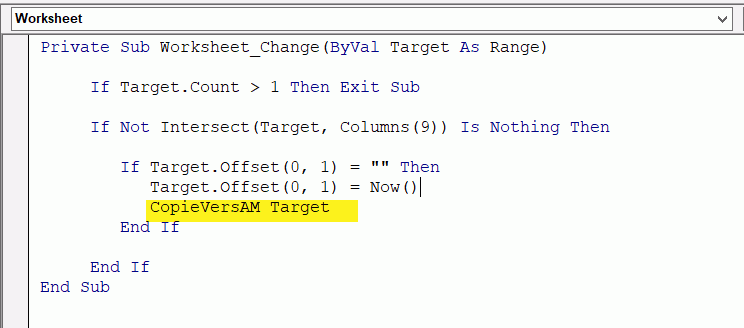

  • J'ai aménagé le code de la procédure 'Worksheet_Change' pour déclencher le remplissage du classeur cible avec la macro 'CopieVersAM'.
  • J'ai ajouté le module 'GVS' contenant la macro 'CopieVerAM' :

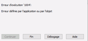

Ton fichier marche super bien mais lorsque j'ai voulu compiler avec le fichier original j' ai des erreurs
capture d ecran 2021 10 11 115950

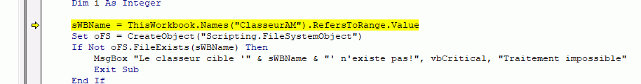

celle ci en premier et lorsque je demande le debogage:
capture d ecran 2021 10 11 120021
Voila ce qui est surligné, là je sèche complètement
Merci à toi ou tout autre personne pouvant m'aider!
Bonjour JmFanduST,
L'erreur que tu rencontres se produit du fait que le code ne trouve pas la cellule nommée : 'ClasseurAM' dans laquelle doit être stocké le dossier et le nom du classeur 'AM'.

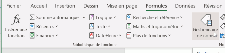

As-tu repris ceci dans le classeur 'Source' ? :
Si oui, il suffit que tu nommes 'ClasseurAM' la cellule D3 (et nom la G13 comme indiqué par erreur...oups...) en cliquant sur 'Gestionnaire de noms' dans le bandeau 'Formules' :

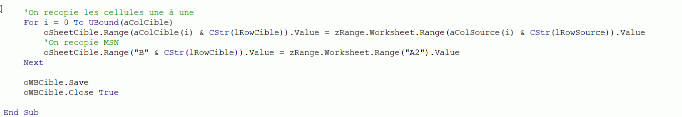

Bonjour Gerard penses tu possible de rajouter une ligne de code pour que la cellule A2 de la source soit copié en même temps dans la colonne B de AM ?
Bonjour Jmdetoulouse,
Oui, c'est possible mais dans ma version de classeur 'Source', A2 est vide. Est-ce bien cette cellule que tu veux copier ?
Oui car elle est appellée à etre rempli ulterieurement il s'agit du MSN
En ce cas, il te suffit d'ajouter la ligne de code :
        'On recopie MSN
        oSheetCible.Range("B" & CStr(lRowCible)).Value = zRange.Worksheet.Range("A2").Value
dans la boucle de recopie des valeurs module 'CopieAM'. Ce qui donne :
Bonjour Gerard, peut on faire en sorte que ce soit la colonne L qui soit le declencheur?
Cdlt
A force de chercher j'ai trouve il fallait juste changer la colonne
If Not Intersect(Target, Columns(12)) Is Nothing Then
If Target.Offset(0, 1) = "" Then
Target.Offset(0, 1) = Now()
CopieVersAM Target
9 en 12
