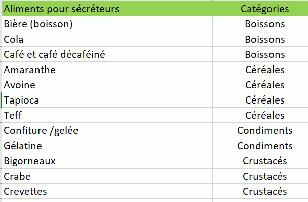

Voici mon problème : J'ai créé une liste avec 2 colonnes et j'aimerai lister par catégories. Par exemple en cliquant sur Boissons, j'aimerais obtenir une liste listant uniquement les boissons.
La commande Données - Validations de données - Liste permet de sélectionner une plage mais non des cellules (dans ce cas : Boissons, Céréales, Condiments, etc.)
J'ai essayé de sélectionner chaque cellule en la séparant par des points virgules, deux points, virgules sans succès.

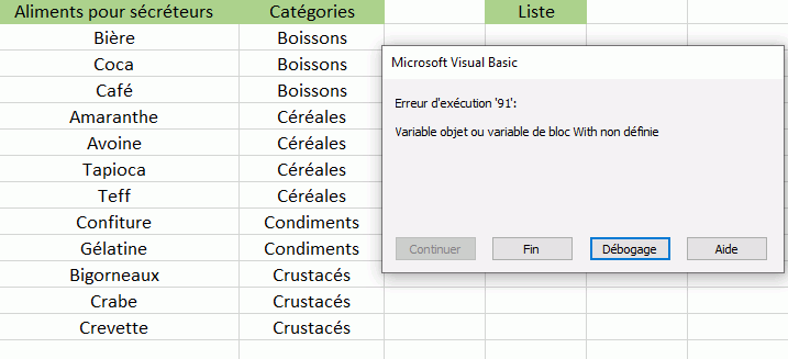

merci mais flut ça ne fonctionne pas. J'ai la version excel 2009, c'est ça ??

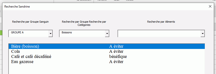

@Papou (20.10.20) merci bcp pour la proposition mais elle est moins top pour moi car j'ai des aliments 'mélangés' comme ci-dessous.
la proposition de Steelson est top avec le TCD mais est-ce possible d'avoir les fameuses petites flèches qui permettent de faire des choix sur les listes ? (DONNEES /Validation des données /Liste)
