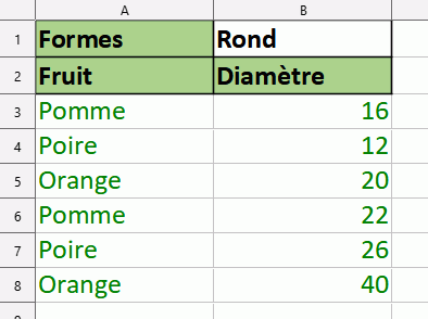

Pour obtenir le résultat ci-dessous,
kinders59 resultat

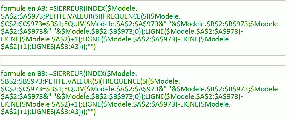

Essayez les formules suivantes à étendre vers le bas,
kinders59 formules
Bonjour njhub,
Je n'arrives pas à reproduire ta formule j'obtiens 0 ..
Et si j'utilise "$Modele." j'ai un message d'erreur (je le transforme donc en Modele!"), mais niveau résultat je n'ai rien.
Je ne sais pas trop ce que je fais de mal ...
Serait-il possible d'avoir ton fichier ? Car en essayant de taper moi même la formule je fais peut être une erreur mais je ne vois pas où ..
Merci à toi !
EDIT : J'ai repris mon fichier et modifier ma propre formule car je vois que le changement ne ce fait que sur la partie de l'INDEX au tout début
ça fonctionne désormais merci à toi en tout cas !
Bonne journée !
