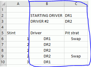

Dans une case donnée, j'aimerai faire figurer le nom d'un "Driver". Cette valeur doit changer si dans une autre cellule la valeur "Swap" est inscrite.
Ci dessous une photo de ce que j'aimerai obtenir :
Pourriez vous m'aider a trouver la cellule à insérer dans la case B7 s'il vous plait ? (Sachant que B6 sera toujours égale à la case "STARTING DRIVER")

J'ai continué de travailler de mon côté et j'en suis arrivé à cette formule :
=SI(E29<>"";SI(ET(B28=$C$5;OU(C28='Listes déroulantes'!$G$3;C28='Listes déroulantes'!$G$6));$C$6;SI(ET(B28=$C$6;OU(C28='Listes déroulantes'!$G$3;C28='Listes déroulantes'!$G$6));$C$5;B28));"")
Alors c'est très précis parce que ça rentre dans le fichier mais ça marche
