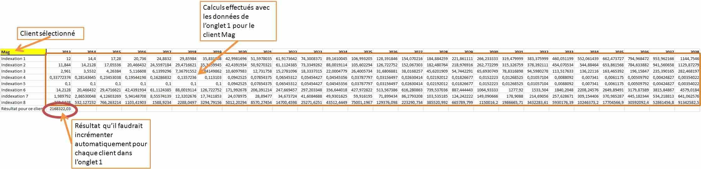

J'ai un onglet 1 dans lequel j'ai autant de lignes que de clients, et environ 200 colonnes de données qui sont utilisées dans un onglet 2 pour effectuer un calcul complexe.
Je me sers de mon onglet 2 comme d'une calculatrice et j'utilise la fonction rechercheV pour aller chercher les données relatives à un client et effectuer un petit calcul sur plusieurs lignes et colonnes de cet onglet 2, (des calculs un peu trop nombreux pour être compactables dans une seule cellule).
A la sortie de cet onglet, j'ai 2 cellules qui donnent les 2 résultats qui m’intéressent dans cet onglet.
Je souhaiterais que les 2 résultat obtenu dans cet onglet 2 pour chaque ligne de client de l'onglet 1 soit insérés dans une dernière colonne de l’onglet 1...
Pour donner un exemple, et mon fichier n'étant pas diffusable, j'en ai créé un beaucoup plus simple pour le le principe : dans cet exemple, je voudrais que s'incrémentent dans la colonne rose de l'onglet 1 les résultats obtenus dans l’onglet 2 pour chaque prénom de l'onglet 1.

Non, comme je l'ai expliqué, dans mon VRAI classeur, la formule est beaucoup plus complexe, et j'ai juste donné un EXEMPLE de PRINCIPE. Je ne peux pas l'étirer. il y a sur l'onglet 2 environ 25 colonnes et 63 lignes de calcul pour l'instant et il y en aura bcp plus à terme, avec des intégrations de couts et de données climatiques journalières sur 20 ans, des charges fixe et des charges conditionnelles et des indexations liées aux indices INSEE du cout du travail etc, et le tout avec la fonction rechercheV pour aller chercher les données du client à prendre en compte dans le calcul. Mais à l'issue de ces multiples calculs, j'ai 2 cellules de résultat que je ovudrais inclure dans mon onglet 1. L'idée est bien d'intégrer juste le résultat de ces calculs pour chaque client dans la colonne rose de mon exemple, mais l'utilité de l'onglet 2 est réel dans mon vrai fichier (que je ne peux pas partager )

La première solution ne peut pas marcher : le calcul de l’onglet 2 est beaucoup trop complexe (un peu plus du type du jpg que je vous présente en pièce jointe, mais avec plus de lignes de calculs).
