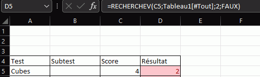

Je cherche à créer un fichier qui me permet facilement de récupérer des notes étalonnées à partir d'un score à un bilan psychométrique. La plupart du temps c'est simplement une histoire de chercher la note dans un tableau mais mine de rien cela prend du temps et je voulais voir si j'arriverais à automatiser cela. J'ai donc créé un tableur qui reprend les données de mes bilans et j'ai utiliser la fonction "RECHERCHEV" pour récupérer la note étalonnée correspondant au score que je rentre.
Mon problème c'est que parfois, dans mes tableaux de données d'origine, c'est un intervalle de score qui correspond à une note et je ne sais pas comment entrer cela dans mon tableau. Quelques captures d'écran pour mieux me faire comprendre :
Ici donc ma formule qui récupère ma note étalonnée dans mon tableau de donné lorsque j'entre le score. Jusque là tout va bien.

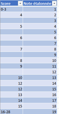

Mon tableau de donnée ressemble à ça et le problème se pose pour les cases comme la première (0-3) et la dernière (16-28). Je ne trouve pas comment faire comprendre à Excel que c'est un intervalle que je veux ici, afin que lorsque je rentre par exemple 21 en score sur mon premier tableau, ce soit bien la note de 19 qui ressorte.

C'est sans doute un cas où le 4e argument de la RECHERCHEV sera à VRAI (ou vide). L'aide concernant la fonction devrait le confirmer ... si j'ai compris ta demande.
La 1ère colonne commencera par 0, puis 4, 5, etc. (mais je ne comprends pas les cellules vides !?) et se terminera par 16
