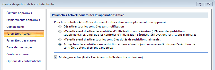

Il faut activer les activeX. à l'ouverture du fichier, il faut autoriser les macros ET les contrôles activeX.

À l'ouverture de fichier on me propose juste d'activer les macros (chose que je fais). Rien ne mentionne les contrôles ActiveX, et même en fouillant dans les options j'ai toujours le problème "objet requis".

d3d9x a écrit :
Remdu57 a écrit :
Je reçois une erreur "Objet Recquis".
Bonjour d3d9x, Remdu57
Ben j'ai le même soucis, en dépit de l'activation des controleX
J'ai contourné le difficulté et ai traité cela de façon artisanale ! (je n'ai pas encore le niveau, mais j'y travaille !)
Raaaah quelle poisse bon bah fautjuste ajouter un controle active x -> web browser.
