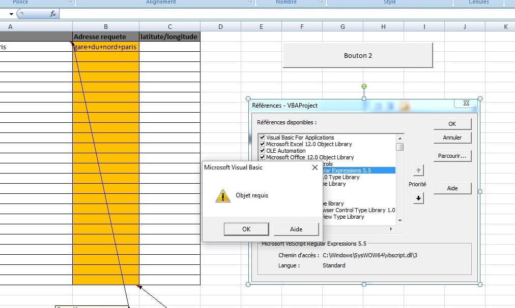

Merci pour ton aide, mais j'y comprends rien lol. J'ai toujours eu les Contrôle ActiveX activé, j'ai fait des petites recherches rapides pour savoir ce qu'est une expression régulière, comment activer cette dernière etc.. J'ai toujours une erreur d'objet requis. Désolé x'D.

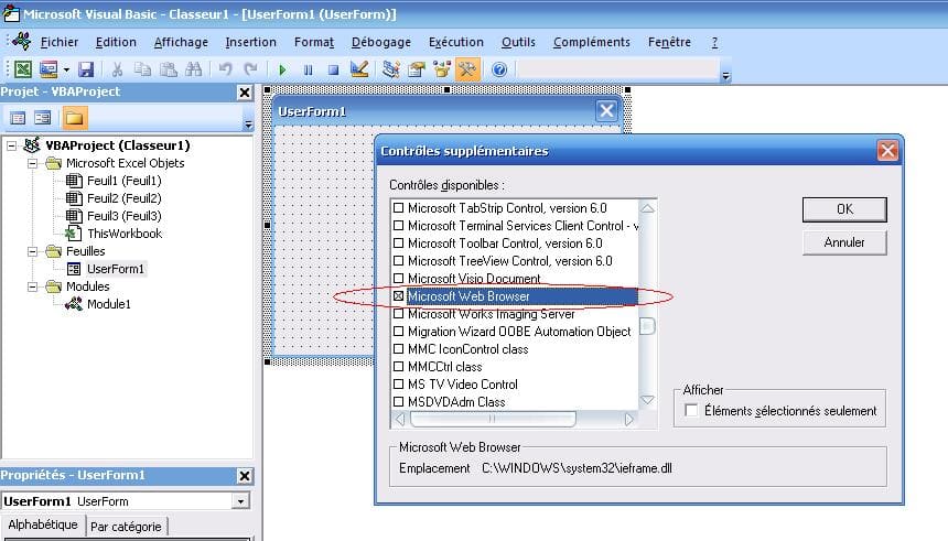

Quelqu'un a essayé de rajouter manuellement le controle?

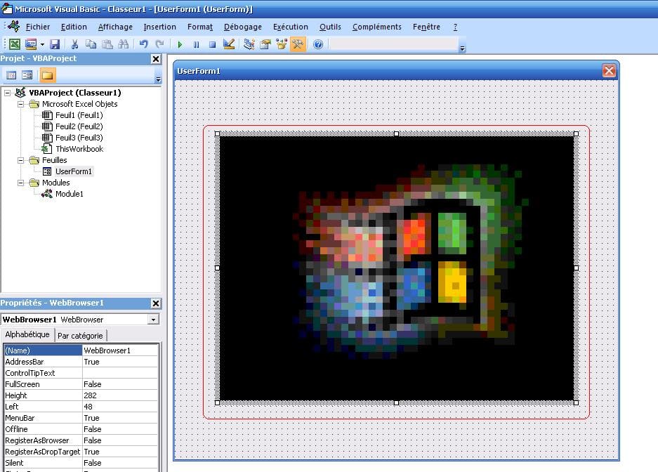

"Développeur" -> Insérer -> (Controle Active X) Autre contrôle -> Microsoft Web Brower -> Ok -> vérifier qu'il est bien nommé WebBrowser1

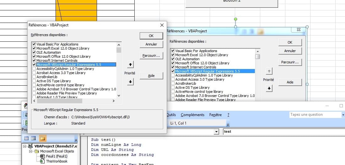

vba references objet requis
Il me répond "impossible d'insérer un objet" !!

Pas moyen de l'insérer le Microsoft Web Browser... :'(
Erreur « Impossible d'insérer un objet » dans une solution Office personnalisée ActiveX après l'installation de la mise à jour de sécurité MS14-082
Vous avez cette maudite MAJ d'installée? xD
J'ai excel 2010, or cette mise à jour concernerait office 2013 !
J'ai tenté de charger un éventuel correctif pour office 2010 ... mais l'installation me répond qu'aucun produit n'est concerné ! bref je suis consterné...

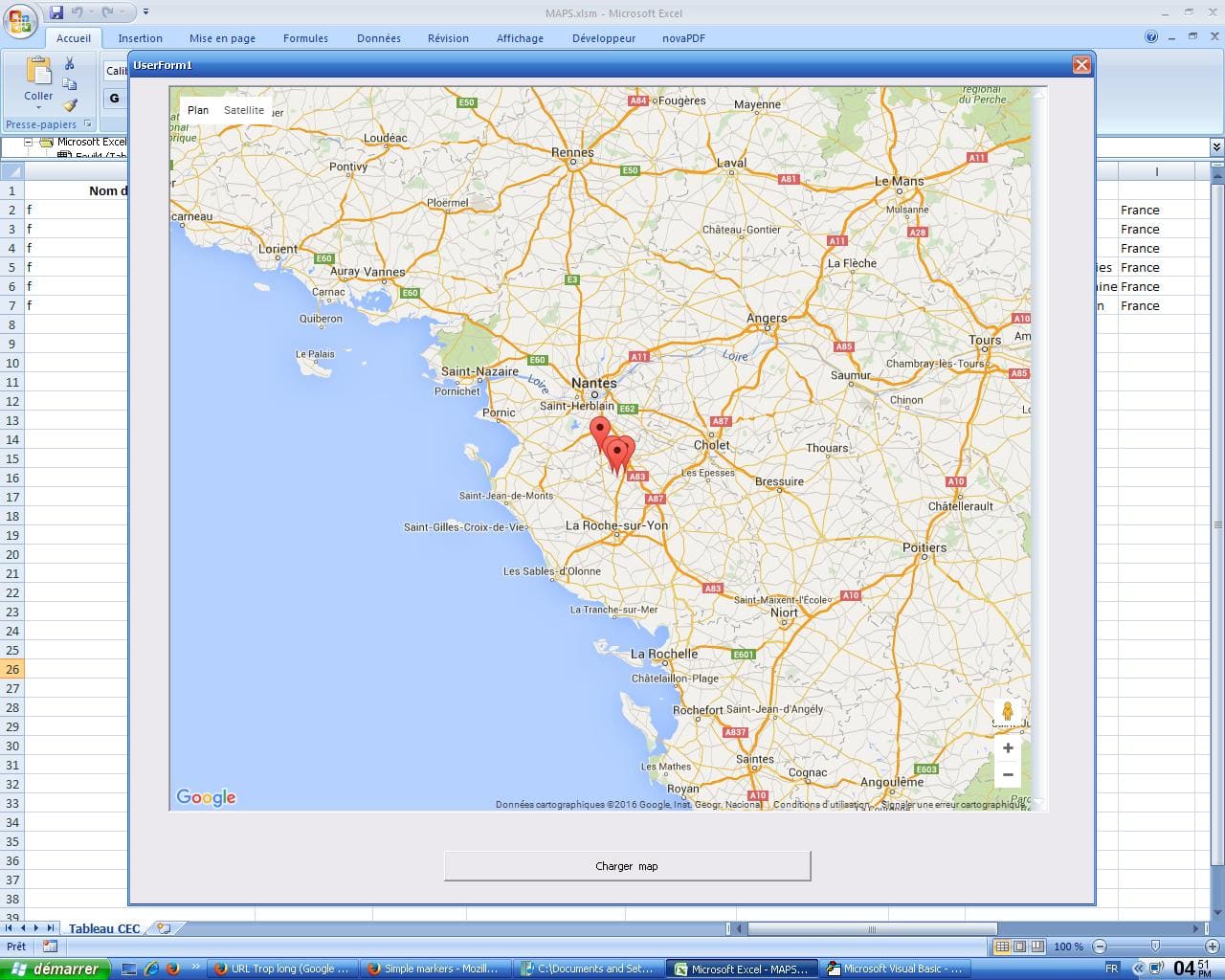

In fine, si le sujet est aussi d'afficher tous ces points sur une même carte, alors il ne faut pas passer par une URL mais par un fichier HTML écrit via VBA excel contenant les points décodés.
Voir code travaillé pour l'occasion (j'ai pris tous les points Velib à titre d'exemple).
Ok, là je suis sur le cul. Ton fichier est trop bien *_*
Excellent o:
Maintenant vous pouvez afficher le nombre que vous voulez des marqueurs
le fhichier exemlpe est surl apremire image nomme "MAPS.xlsm"

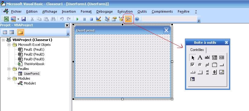

Pour userform
Vous pouvez ajouter autres bouton qui vous intéressent

etape 5 etape 4 etape 3 etape 2 etape 1

Puisque certains veulent de la couleur ... en voici
L affichage de la carte est une partie de votre projet ce n est pas tout alors :
Vous pouvez laisser votre présentation de classeur tel quelle est et ajoutez seulement le code dans un module et ajouter ensuite l userform qui affiche la carte comme je vous ai décrit en haut, et comme ca vous ne changez rien sur votre classeur
Je ne sais pas qu’est que vous faite (client ect…) mais avec l userform Vous pouvez continuer votre travail en gérant les clients « soldes, archive, commande, impression « ou autres choses
Les altitudes et les longitudes sont récupéré automatiques il suffit de mentionner les adresses
Vous pouvez aussi personnaliser les couleurs des marqueurs, les couleurs des régions, les rue directement a partir de l userform

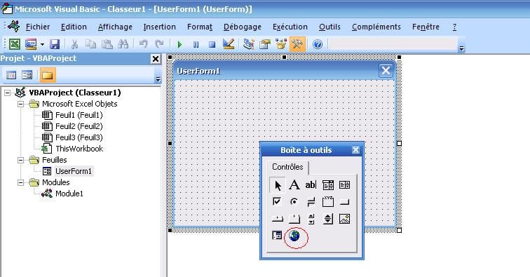

sauf que rien ne se passe, je n'ai pas "microsoft web machin" dans mes options !!!

À l'heure qu'il est actuellement j'ajouterais que moi aussi, malheureusement AMIR, le "microsoft web machin" ne fonctionne pas.
Mais je te remercie quand même pour le temps que tu as passé dessus, c'est juste énorme !
