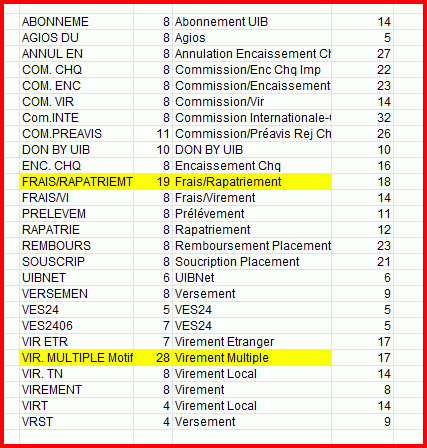

Je suis en train d'analyser l'extrait bancaire et pour cela je dois affecter à chaque paiement une nature de paiement, j'ai utilisé la formule EstNum(Trouve et ça marche pour les 95% à l'exception de deux cas qui sont colorés en jaune dans le fichier joint

Je vous propose de trier votre table de correspondance ainsi :
Puis de tester en L4 la formule suivante :
=INDEX($R$4:$R$29;EQUIV(VRAI;ESTNUM(TROUVE($P$4:$P$29;F4));0))
A étirer vers le bas.

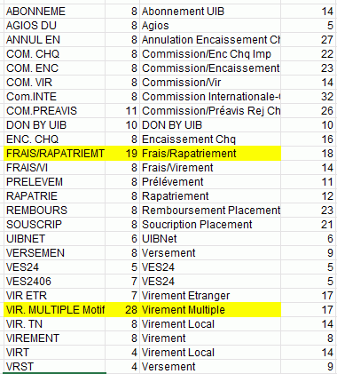

Bonjour, j'ai essayé comme vous me l'avez dit mais ça n'a pas marché (fichier en PJ)
j'ai essayé la forume =ESTNUM(TROUVE($P$4:$P$29;F4)) toute seule et ça donne toujours FAUX
10extrait-bn-uib-40.zip (407.35 Ko)
La formule de JFL fonctionne mais il faut la valider en matriciel avec CTRL Shift Entrée

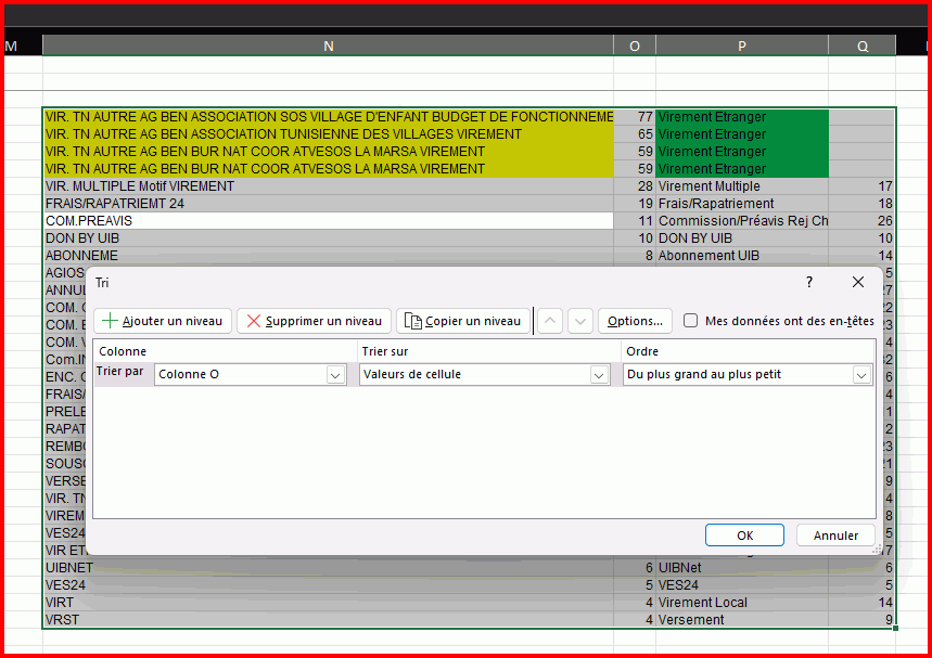

La table de correspondance est à trier ainsi :
RE
Pour compléter la réponse de JFL : ceci car si le début de la colonne LIBELLE OPERATION est trouvé dans la liste en colonne N, il prend le 1er trouvé.
Donc si en colonne N plusieurs Libellés commencent de la même façon il faut placer les plus longs avant les plus courts...
