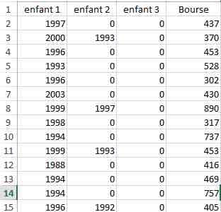

J'ai trois colonnes désignant les années de naissance d'enfants et une autre colonne qui elle désigne la bourse qu'ils ont (le tableau à énormément de lignes )
ex : enfant 1 : 1997 - enfant 2 : 0 enfant 3 : 0 - bourse 437
enfant 1 : 2000 - enfant 2 : 1993 - enfant 3 : 0 - bourse 370
Et il faut que je trouve le nombre d'enfants nés entre 1998 et 2005 ayant une bourse inférieur à 651
Je me doutes qu'il doit avoir une formule qui solutionne ce problème mais je sèche complet
Je vous remercie d'avance pour l'aide
Photo d'une partie du tableau
exemple
Pour bien comprendre ton besoin, la colonne 3 n'ayant que des 0 est ce à dire qu'il n'y a pas d'enfant ?
lorsque je lis à la ligne 3 2000 pour enfant 1 et 1993 pour enfant 2 et 370 comme bourse, est ce à dire que chacun des deux enfants a obtenu une bourse de 370?

Dans mon exemple effectivement il ny a pas de troisième enfants mais dans l'ensemble du tableau si .
Il y a environ 35000 lignes . Il s'agit effectivement de bourses d'études pour les familles en question.
Le total de la bourse est déjà calculé pour le nombre d'enfants , je ne dois pas y toucher.
On me demande juste de faire ressortir le nombre d'enfants né entre 1998 et 2005 ayant une bourse inférieur à 651.

En supposant que les données sont placées comme suit :
Enfant 1, 2, 3 : plage de A1 à D15
F2 = la date minimum (1998)
F3 = la date maximum (2005)
F4 = le montant de 651 eur
cette formule --> =SOMMEPROD((A2:C6>=F2)*(A2:C6<=F3)*(D2:D6<F4)*1)
Il suffit ensuite de changer les cellule F2, F3, F4
