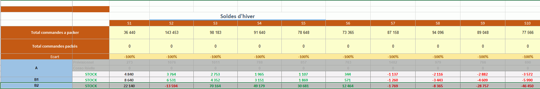

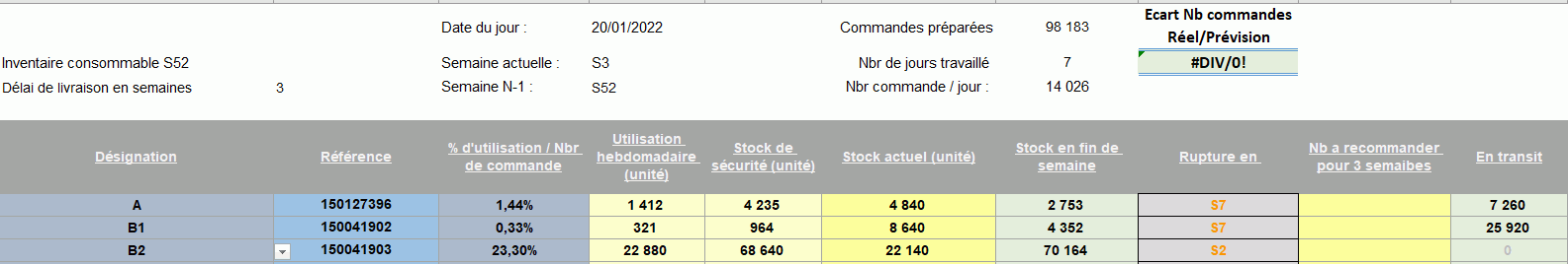

Sur le fichier ci-joint, dans l'onglet "SFI" on a la colonne "rupture en" qui va chercher la première valeur négative dans l'onglet "consommation prévisionnelle" seulement je ne sais pas comment faire en sorte que la matrice dans laquelle la formule index va chercher la valeur, s'adapte au numéro de la semaine actuelle.
Le stock diminue sur le produit, de semaines en semaines selon les prévisions mais lorsqu'une commande entre en stock cela vient l'alimenter. Le problème c'est que la matrice n'étant pas adaptative a la semaine, la formule retient toujours la première valeur négative.
Je vous laisse regarder, vous comprendrez mieux l'évolution du stock ( j'ai fait un exemple en A16 sur l'onglet conso prévisionnelle ) j'espère avoir été clair sur le problème. Le but étant d'avoir une vision globale de l'état du stock en utilisant seulement l'onglet SFI.
J'ai essayé d'imbriquer une RECHERCHEH dans la formule index mais ca ne marche pas.

capture capture png2
Si tu repasses par ici, je ne saurais trop te conseiller de joindre un fichier (anonymisé et simplifié si besoin) ... avec une image, on ne peut pas faire grand chose dans le cas présent

Merci pour ta réponse, je joint une version très simplifiée du fichier, dedans on imagine être en semaine 9 donc la prochaine rupture de stock se fera en semaine 11.
Pour l'instant la formule indique
la rupture de S5 puisque c'est la première valeur négative, comment faire en sorte que la matrice commence sa recherche a partir du numéro de semaine actuelle et sans tenir compte de ce qui le précède ?
