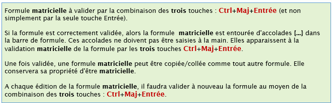

Bonjour Philippe.L,
Recopier la formule matricielle en C2 sur la plage C2:H19 :
=SIERREUR(INDEX(Feuil2!B:B;PETITE.VALEUR(SI(ESTNUM(CHERCHE($B$2;Feuil2!$A$2:$A$30));LIGNE(Feuil2!$A$2:$A$30));LIGNES($1:1)));"")
nota : pour n'avoir qu'une seule formule facilement re-copiable, j'ai conservé l'ordre des colonnes de la source). Si vous désirez un autre ordre pour la cible, il suffit, après avoir mis les formules, de déplacer les colonnes là où vous voulez.
