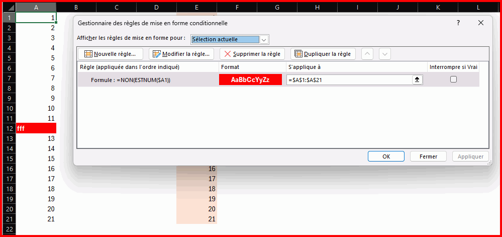

Bonsoir à tous !
Avec une MFC ?

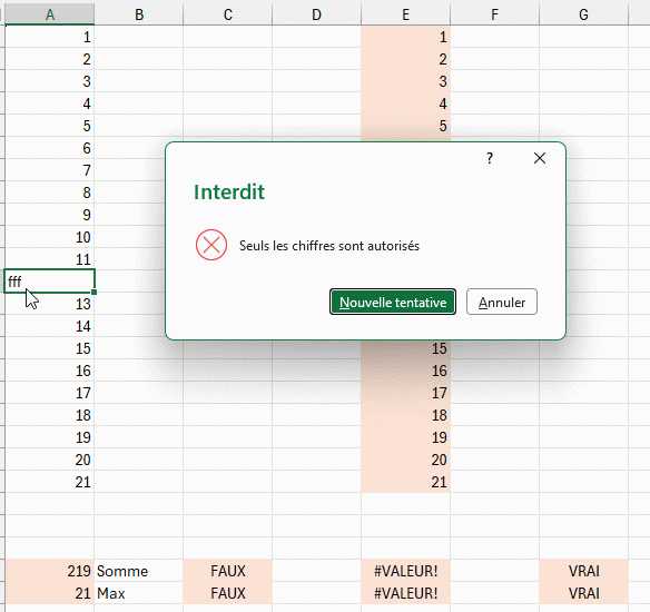

Avec une validation de donnée avec formule personnalisée

une petite contrbution pour le sport
19chelhydra.xlsx (9.93 Ko)
dans la validation de données on peut spécifier directement Nombre entier ou Décimal
