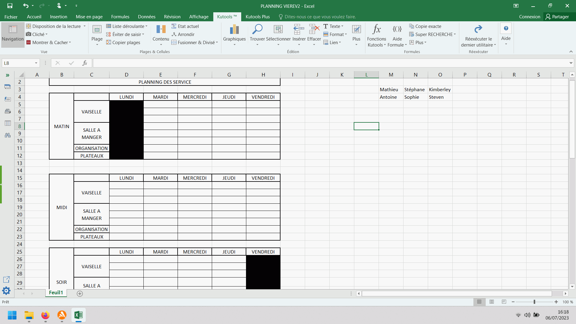

J'aimerai savoir s'il existe une fonction excel particulière. Je vous décris ma situation.
Dans mon métier, je suis amené à réaliser un emploi du temps des tâches quotidienne. J'ai d'un côté une liste de tâches à effectuer; et de l'autre un liste de personnes pour les réaliser. J'aimerai que l'assignation d'une personne à une tâche ce fasse aléatoirement.
Par exemple
J'aimerai que les noms contenu dans les colones M N et O soient "triées et assignées aléatoirement" dans les cases de E5 à H12
Tu devrais joindre ton fichier car on ne peut rien faire d'une image...
