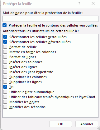

Nous avons un fichier de gestion pour l'entreprise dans lequel il y a beaucoup d'onglets. Mon problème c'es que j'aimerais pouvoir faire un tri par ordre alphabétique des fournisseurs dans les feuilles : CHARGES PERSONNEL - CHARGES MATERIEL - CHARGES HORS VHA - CHARGES VHA.
Cependant lorsque le classeur est verrouillé, il n'autorise pas le tri. Et vu le nombre de formules dans le fichier, hors de question de lâcher le mot de passe aux utilisateurs.
Est-ce que quelqu'un aurait une solution pour que l'on puisse effectuer un tri sans avoir à déverrouiller la feuille?

Peut-être en autorisant le tri lors de la protection :
Peut-être?

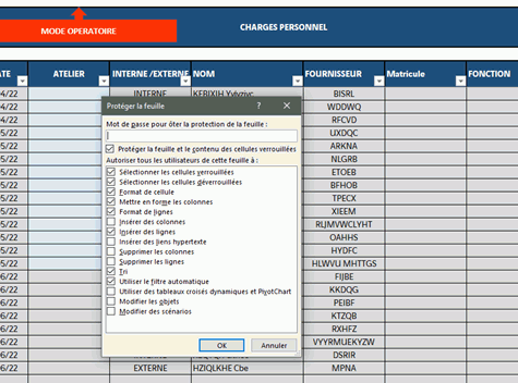

Et également les filtres, tant qu'on y est...
et merci pour ta réponse, le tri est bien autorisé, c'est ça qui m'embête..

Juste une feuille vide de ton classeur, avec le code associé (s'il y en a un), et que cette feuille ait ce souci, pourrait peut-être nous éclairer?

Re-,
Pour que le tri reste fonctionnel bien qu'il soit autorisé dans les options de protection, il faut que les cellules ne soient pas "Verrouillées" dans "Format des cellules"...
Et donc, cela ne convient si on veut protéger les formules...
Une option, réorganiser le tableau de données, et ne mettre à gauche que les cellules modifiables.
Toutes les cellules contenant des formules, à droite. (colonnes T et U)
Supprimer le filtre automatique
Sélectionner les en-têtes de la colonne A à la dernière colonne modifiable (ex : de A8 à S8)
remettre le filtre.
Après protection, le tri sera possible, et les formules, n'ayant pas besoin de bouger, resteront à leur place...
Pas glop, mais, à ma connaissance (pas universelle..), ce serait le seul remède
Bon courage
