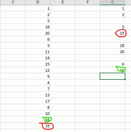

voilà j'aimerais savoir si je peux trier selon certaines règles
certains numéros d'une colonne vers une autre en sachant que la colonne à trier n'a pas toujours la même longueur
parfois le colonne D n'aura que 10 cellules ou parfois 8 ou n'importe quel nombre de cellules(jusqu'à 26)
D1 en G1 - D2 en G2 - D3 en G4 - D20(dans cet exemple)en G5- D4 en G7- D5 en G8- D6 en G10 - et D19 en G 11 voilà le tri pour toujours le même nombre de cellules
je vous joins un fichier exemple avec le résultat excompté
d'avance je remerçie tout le forum
Jacques
P.S: j'arrive à un résultat mais avec une colonne qui a toujours la même longueur

En fait ce sont juste les deux derniers chiffres de la colonne quelle qu'elle soit , le dernier de la colonne D va en G5 et si au plus de huit cellules dans la colonne D,
l'avant dernier va en G11 si moins de huit cellules en colonne D, alors il n'y a pas d'avant dernier
