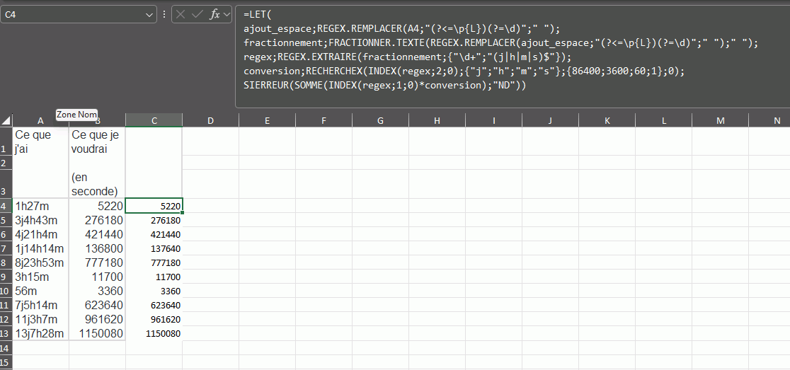

Voici ce je souhaiterai :
Ce que j'aiCe que je voudrai
(en seconde)
1h27m
3j4h43m
4j21h4m
1j14h14m
8j23h53m
3h15m
56m
7j5h14m
11j3h7m
13j7h28m
5220
276180
421440
136800
777180
11700
3360
623640
961620
1150080

Vous avez écris hier à 10h29 "Toutes les réponses fonctionnent." j'en conclu que vous avez une autre version que 2019 et que ma proposition de 8h55 peut être utilisée.
en l'adaptant pour ajouter des espaces
=LET(
ajout_espace;REGEX.REMPLACER(A4;"(?<=\p{L})(?=\d)";" ");
fractionnement;FRACTIONNER.TEXTE(REGEX.REMPLACER(ajout_espace;"(?<=\p{L})(?=\d)";" ");" ");
regex;REGEX.EXTRAIRE(fractionnement;{"\d+";"(j|h|m|s)$"});
conversion;RECHERCHEX(INDEX(regex;2;0);{"j";"h";"m";"s"};{86400;3600;60;1};0);
SIERREUR(SOMME(INDEX(regex;1;0)*conversion);"ND"))
C'est peut-être optimisable pour découper le texte avec REGEX, je n'ai pas creusé
Stéphane
A tester
12fabrice59-5.xlsx (9.83 Ko)
