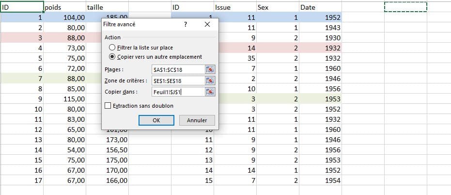

Est-ce que tu sais utiliser le filtre avancé?
Dans ton fichier, tu sélectionnes le premier tableau (en cliquant dans la première cellule, ça suffit)
Tu cliques sur le Ruban "Données", puis sur "Filtre/Avancé"
Ton tableau sera alors sélectionné.
Dans les options, tu sélectionnes "Copier vers un autre emplacement"
Et dans la case "Critères", tu mets la colonne comportant les ID de ton deuxième tableau (de la cellule D1 à Dxxx, mais il faut que le titre soit exactement le même)
Dans la case "destination", tu cliques sur une cellule vide, à droite...
Et tu cliques sur filtrer
Regarde l'image, et reviens si tu n'y arrives pas
Si tu y arrives, les formules qui vont bien, ensuite....
filtre avance
Bon courage
