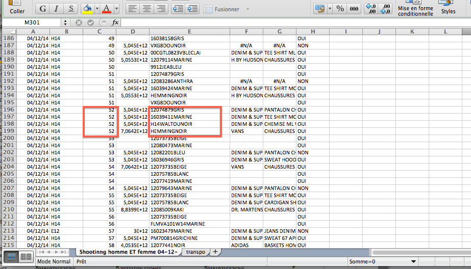

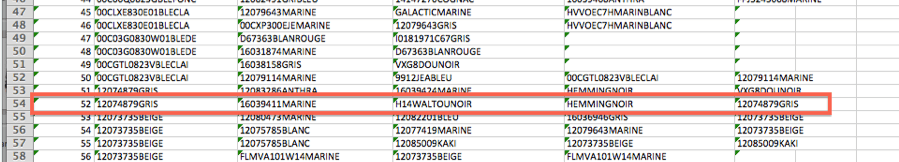

En fait j'ai trouvé un problème -> parfois certaines références sont doublées
Exemple sur le fichier ci-joint : le dossier 52 contient 2 fois la référence 12074879GRIS dans l'onglet "transposition" alors qu'elle n'y est qu'1 seule fois dans l'onglet source.
Captures + XLS ci-joint.
Savez-vous d'où cela peut venir ?

RE
chez moi cela ne le fait pas; je viens de tester en otant ou rajoutant un 52; mais
comme tu es sous Mac ; la gestion de si erreur n'est peut etre pas la meme ; je ne vois que cela
si un adepte du MAC jette un oeil ......
