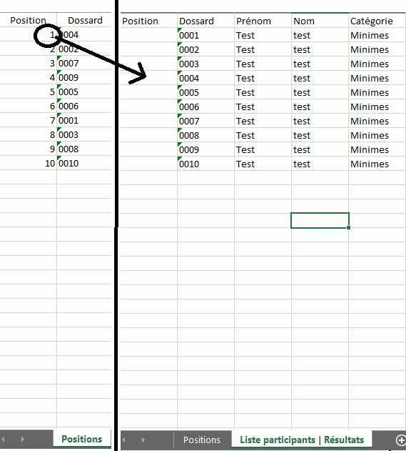

Pour établir le classement d'une course j'ai créé un document excel et j'aurais besoin de votre aide pour créer une formule afin d'attribuer leur position automatiquement, je m'explique ...
Dans ce fichier j'ai une feuille où j'ai tous les participants avec leur nom, prénom, numéro de dossard, leur position ect, j'ai aussi créé une autre feuille avec une colonne pour la position d'arrivée et une colonne pour le numéro de dossard.
J'aimerai que lorsque j'écris le numéro de dossards à côté de la position que celle-ci soit renvoyée sur la feuille ou toutes les informations sont reprises. Est-ce possible ?
Exemple si dessous :
exemple2
Merci d'avance pour votre aide !

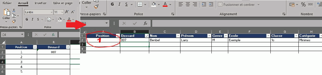

Voici un petit classeur exemple ainsi qu'un petit screen pour expliquer le résultat attendu.
Merci d'avance pour vos retours, bon début de semaine !
