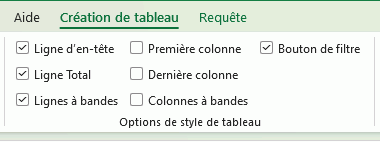

RE,
En cliquant sur le tableau vert :
Il faut cocher "Ligne Total" et tu pourras voir le total général.
Ok
J'ai trouvé Merci à vous
