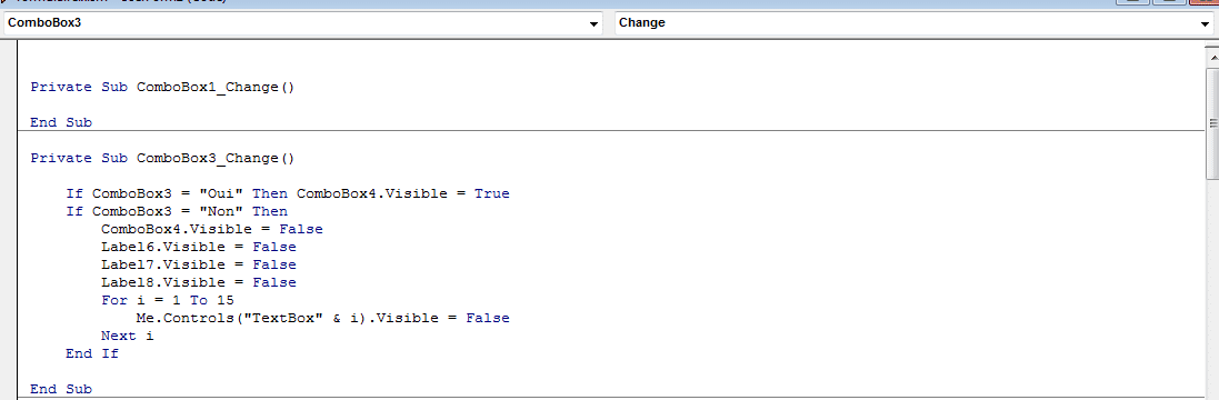

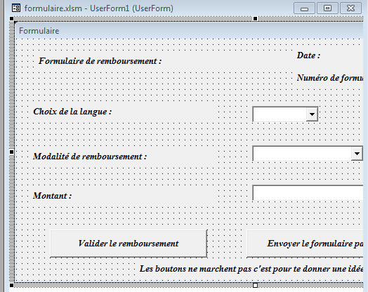

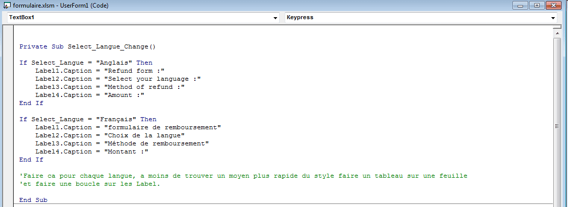

2017 08 23 161947 2017 08 23 161810 2017 08 23 161754
Essayez de modifier la macro dans le Module1. Le bouton est censé ouvrir le UserForm2 (le dernier) et non pas celui sur l'image qui est le UserFOrm1 qui ne contient pas les dernières macros !
EDIT : La mise en forme du Userform ne dépend que de votre goût. Vous pouvez déplacer les objets comme vous le souhaitez, de la couleur que vous voulez etc... Je n'ai fait que les programmer, la suite vous appartient.
