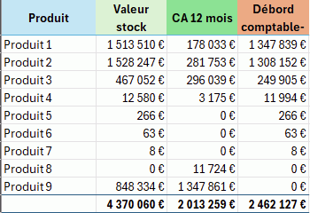

Je viens de créer un TCD contenant des valeurs comptables :
Le champ "Débord comptable" est un champ calculé : si ("Valeur Stock"-"CA 12 mois")<0;0;"Valeur Stock"-"CA 12 mois")
Donc ce champ "Débord comptable" doit forcément être positif ou nul.
Problème : le total (ou sous-total) applique la même formule avec les autres totaux et du coup, le total est faux puisque la valeur "Total de Valeur stock" > "Ca 12 mois".
J'espère être clair : en résumé quand on lit le total "Débord Comptable" affiche 2 462 127 € alors que si on fait le total des valeurs, on obtient 2 918 927 €.
Comment faire pour que le total de "Débord Comptable" soit bien égal à la somme des valeurs de la colonne ?

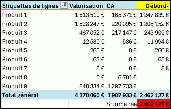

Ah oui d'accord j'ai compris. Pour moi il y a 3 solutions, je vous les classe dans l'ordre de recommandation :
Le plus simple : ajouter une 3e colonne a votre tableau source, et y entrer la formule. Vous ne passez plus par un champ calculé mais directement par la colonne en question (cf. ci-joint).
Sinon, vous pouvez passer par une mesure DAX via le modèle de données, mais je trouve que c'est un peu sortir l'artillerie lourde pour pas grand-chose.
Enfin, vous pouvez calculer "à la main" via formule à côté du TCD (pas terrible selon moi mais c'est possible).
19exemple.xlsx (183.28 Ko)
A noter que les champs calculés utilisent systématiquement la somme des champs cités dans la formule
Ceci semble donner le résultat attendu
='Valo comptable' -'CA 12 mois'
en tout cas pour le total général...
On peut masquer les valeurs négative par MFC
Je ne suis pas sûr de la réponse : dans le tableau, si j'additionne chaque valeur "Débord", je trouve 2 918 227, pas 2 462 127 comme l'annonce le Total. Je comprends pourquoi le TCD affiche cette valeur, mais elle ne me convient pas : j'aimerais que le total affiché soit le total des valeurs, pas un re-calcul... mais je ne crois pas que ce soit possible...
Hello,
Avec un filtre sur le montant "Débord" > 0 ça a l'air de fonctionner mais on ne voit plus les lignes des produits où c'est <= 0.
10exemple-8.xlsx (15.00 Ko)

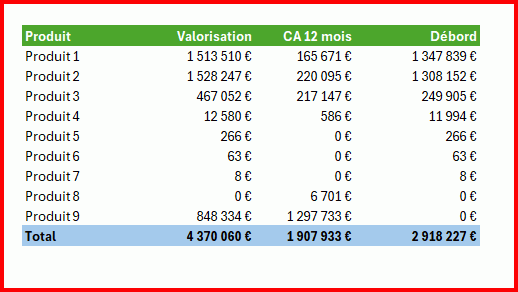

Bonsoir à tous !
Une approche via M365 ?
=LET(
    Prod; A2:A10;
    Valo; B2:B10;
    Caff; C2:C10;
    Débo; MAP(Valo; Caff; LAMBDA(x; y; MAX(x - y; 0)));
    ASSEMB.V(
        {"Produit". "Valorisation". "CA 12 mois". "Débord"};
        GROUPER.PAR(Prod; ASSEMB.H(Valo; Caff; Débo); SOMME)
Tableau retourné (avec un zeste de MFC) :
