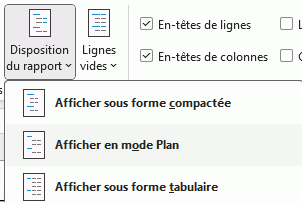

Oui c'est possible. Il faut aller dans la disposition du rapport et cliquer sur "afficher sous forme tabulaire".
