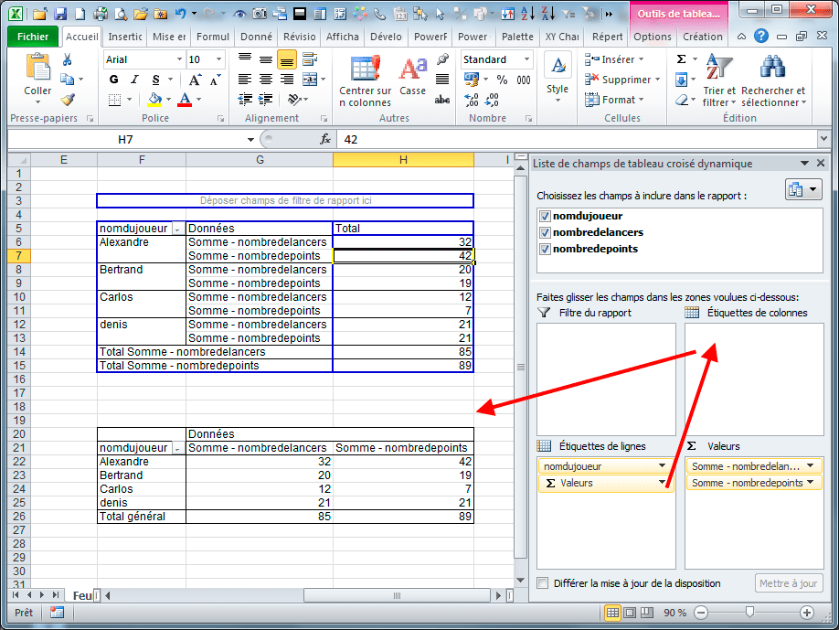

Désolé si je pose une question déja posée mais je n'ai pas trouvé ma réponse dans les premières pages du forum ni en recherche par mot clé
Ma question est : dans un tableau croisé dynamique, comment afficher 2 résultats sur la même ligne?
Prenons l'exemple d'un tableau de données de résultats de basket d'une équipe, sur plusieurs matchs (donc plusieurs lignes pour un même joueur) :
Nomdujoueur - nombredelancers - nombredespoints
Je voudrais faire un tableau croisé dynamique affichant :
Nomdujoueur - sommedeslancers - sommedespoints
avec les 2 sommes sur la même ligne, et non sur 2 lignes différentes comme je l'obtiens dans mon tableau, malgré plusieurs recherches sur las différents paramètres du TCD. Dans la zone "Champ de données" je n'arrive pas à mettre les 2 sommes sur la même ligne, elles s'insèrent automatiquement l'une sous l'autre !!
Merci de votre aide
Je suis en windows 8 / excel 2013

Ce que je souhaite obtenir est plutôt du format :
Nomdujoueur nblancers nbpoints
Alexandre 32 42
Bertrand 20 19
Carlos 12 7
denis 21 21
Sachant que mon besoin est ensuite d'obtenir la moyenne "générale" de chaque joueur, pour l'ensemble des matchs
J'espère avoir été clair .
D'avance merci

Si on garde le TCD de Gaby44, il suffit de déplacer le Σ Valeurs de étiquettes de lignes à étiquettes de colonnes
Merci a James007 qui m'a montré comment obtenir mes données d'une manière beaucoup plus pratique, avec une colonne par joueur et dessous les 2 lignes des sommes
Désolé 78chris, je n'ai pas bien compris ton explication (mais la solution de James007 me convient)
Faut juste lire mon message et ce qu'il y a dans un volet de TCD...
tcd valeurs
