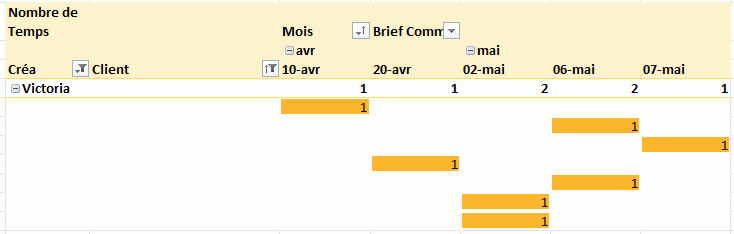

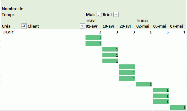

TCD en forme de GANTT
Depuis une base de données avec des dates de réalisation de tâches pour des clients (masqué ici), j'aimerais via un tcd (si vous avez une autres idée je suis preneur) visualiser le nombre de tâches par jour dans une présentation qui ressemblerait à un Gantt voir ci-après (premier TCD vert).
Pour arriver au résultat obtenu, j'ai décalé à la main mes lignes "Client" afin d'avoir cette présentation. J'aimerai pouvoir y arriver par un tri mais je n'ai pas trouvé.
Aujourd'hui ma présentation est aléatoire et plutôt avec un rangement par ordre alphabétique de mes clients (voir second TCD).
Merci pour votre aide.
image image

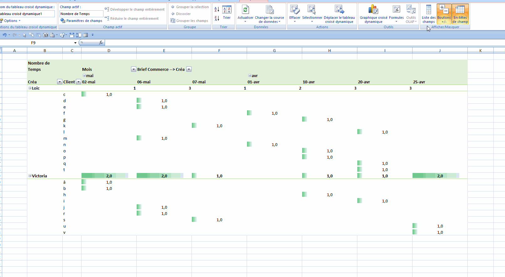

Voici un premier jet, cliquez sur le bouton "Gantt".

En prenant la somme des valeurs au lieu du nombre dans le tcd

2 autres propositions après mise sous forme de tableau structuré
  1. Correction des la MFC du TCD qui doit s’appliquer au champ et non à des cellules + modification du calcul + segments
  2. PowerQuery pour construire le Gantt + quelques lignes de code pour actualiser la requête et adapter la MFC à l'activation de l'onglet PowerQuery
    (Les MFC ne suivent pas seules l'évolution de la taille du Gantt)
117gant-tcd-pq.xlsm (52.88 Ko)
