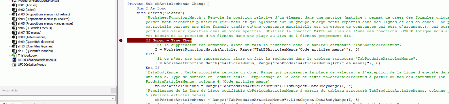

Si vous mettez un pont d'arrêt ici:
Puis, faites une création de menu, la macro va s"arrêter au point d'arrêt, continuez 1 seule fois avec F8, que se passe-t-il? Elle va directement sur la 2ème condition. D'après-vous, pourquoi?
Réponse ici:
Arrêtez la macro et posez-vous la question suivante: A quel moment affecte-t-on la variable booléenne à "True" ou "False"?

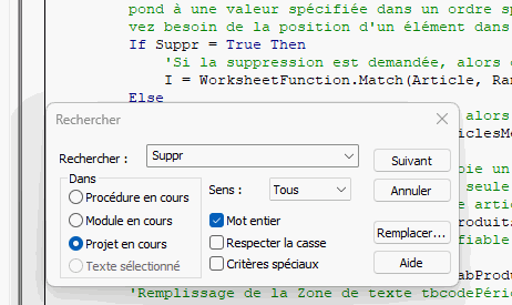

Pour le savoir, cliquez une fois sur "Suppr", puis dans le bandeau, sélectionnez l'onglet "Edition", puis "Rechercher" et "Mot entier" dans le "Projet en cours" , et cliquez sur "Suivant" à chaque fois, comme ci-dessous:
Vous constaterez qu'à aucun moment, la variable "Suppr" se voit attribuer la valeur "True" ou "False", donc par défaut cette dernière est toujours à "False", et si c'est "False", c'est la 2ème condition qui est appliquée, il n'y aura pas de recherche de l' "Article" dans "TabBDmenus".
