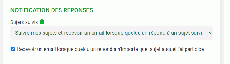

Avez-vous vérifier es choses dans "Mon compte > profil et préférences > Mes préférences que tout est comme vous le voulez ? Chez moi, c'est comme ceci :
schermafbeelding 2024 04 05 013831
Bonjour BsAlv,
J'ai vérifié et les deux cases recevoir un mail pour la réponse sont bien cochées (messages privés et messages du forum).
