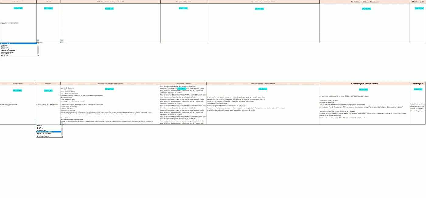

exemple tableau jpeg
Voici exactement ce dont j'aurais besoin comme type de tableau… ( j'espère que cet exemple de tableau en JPEG que j'ai trouvé sur net… sera plus explicite que le précédent )
Je clique sur un nom de la liste déroulante de la cellule A2 et cela me donne la possibilité de cliquer sur une activité de la liste déroulante de la cellule B2 comme sur le second tableau.
De ce fait, automatiquement apparaissent les informations dans les cellules C2, D2, E2, F2, et G2.
Il est entendu que suivant le nom choisi ou l'activité les informations des cellules C2, D2, E2, F2, et G2 seront différentes.
D'ailleurs ces informations ainsi que les noms et les activités sont encore au stade de l'étude, j'ai donc encore du boulot.
Si j'arrive à m'approprier ce tableau, il est certain que ça va m'aider.
Je vous remercie une nouvelle fois de l'aide que vous pourrez m'apporter.
Erica
