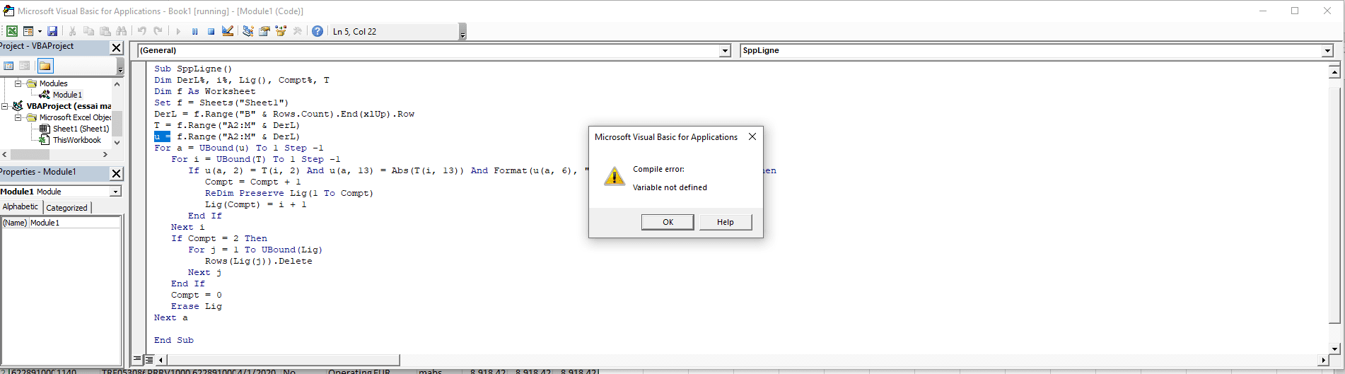

J'ai aussi essayer de l'appliquer directement au fichier initial, j'ai également un message d'erreur qui aparait avec pour message d'erreur que la variable n'est pas définie avec l'élément "u=" de surligner... Je ne sais pas vraiment ce que cela signifie, si vous pouviez m'éclairer vous me seriez d'une grande aide !

Ajoute en tête de procédure juste en dessous de Sub SuppLigne()
Dim u
Tu dois avoir un option explicit en tête du module.
Il faut donc que toutes les variables soient déclarées.
Cdt
En fait a et j ne sont pas déclarées non plus.
