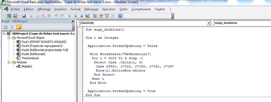

Sub supp_doublons()
Dim i As Integer
  With Worksheets("Référentiel")
   For i = 4000 To 6 Step -1
    Select Case .Cells(i, 3)
     Case 26921, 27022, 27030, 27081, 27097
     Rows(i).EntireRow.Delete
    End Select

Sub supp_doublons()
Dim I&
    For I = 4000 To 6 Step -1
        Select Case Cells(I, 3)
                Rows(I).EntireRow.Delete
        End Select
    Next I

Merci pour tous vos réponses mais j'ai un autre problème!
Lorsque je lance les macros, la liste reste la même sans aucun traitement!
J'ai mis le bon fichier!
Il faut que tu mettes tes 3 macros dans un module externe(elles sont actuellement dans le module de la feuille1 "Export Budgets Uniques") et ensuite les réaffecter à leur bouton respectif....
