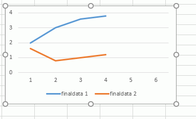

Je vais essayer d'expliquer mon problème mais pour faire simple, je veux pouvoir faire disparaite automatiquement les deux derniers points du graph dans l'exemple en gardant les formules dans les cases D8 à E9 et la même échelle des absisses.
18expl159634.xlsx (13.53 Ko)
Mon problème : j'ai pas mal de transformation de données à faire entre mes rawdata et finaldata et j'aimerai a ne pas avoir a chaque fois à tirer les finaldata pour les afficher dans mon graph ou à les supprimer après quand je n'ai plus de rawdata. J'aimerai donc pouvoir laisser les formules en permanance.
Merci d'avance !!!
Ironny
Il te suffit d'intégrer #N/A dans les cellules correspondantes
exemple : =SI(B8="";#N/A;B8*2)

Seul la réponse de #DjiDji59430 me convient car je dois absolument garder l'axe des abcisses jusqu'à 6 que j'enlève ou que je remette les raw data et dans ce cas (d'après les tests fait) les courbes reviennent à zéro au lieu de disparaitre quand il n'y a plus les rawdata ^^ !

Si j'ai bien compris tu désires ceci
Si ce n'est pas le cas dis le moi

Pardon ! J'ai inversé vos pseudo XP, oui ta méthode fonctionne ! (j'y ai juste rajouté une mise en forme conditionnelle pour que le #N/A soit en blanc donc invisible).
C'est la méthode de #DjiDji59430 qui change l'axe des abcisses, ce queje dois vraiment éviter ^^ !
il suffit de mettre les abcisses en fixe !
image image
#DjiDji59430 Tout bêtement mais effectivement je n'y avait pas pensé, MERCI BEAUCOUP à tout les deux !!!
