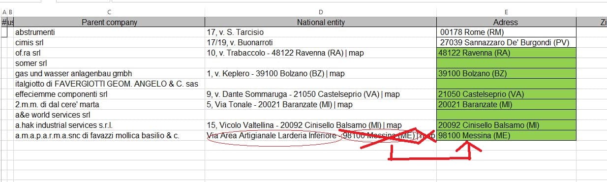

Regardez, quand j'applique la formule=> effectivement la région se copie parfaitement en D !
En revanche elle prend l'adresse située en colonne E comme référence du coup, quand je supprime la région en E => la colonne D affiche #VALUE
il faudrait "masquer " et non supprimer le texte en E mais toujours pris en référence par D
C'est un peu complexe à décrire j’espère que malgré ça mes explications sont assez claires =/

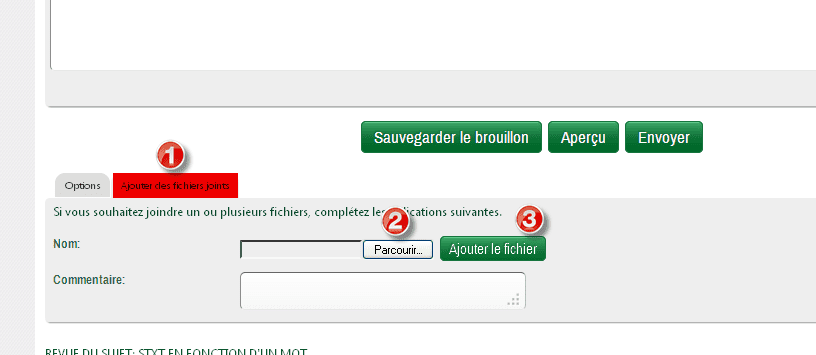

tu dois nous montrer le prob sur le fichier et le joindre sur le forum sans passer par un autre site

En faite, le résultat souhaité est similaire au deux premiére lignes c'est a dire uniquement l'adresse d'un coté puis la region de l'autre
Quand tu seras prêt à donner des exemples qui vont m'aider à comprendre je serai prêt de te répondre.
j'ai essayé d'expliciter la chose mais je suis pas sur que vous compreniez mieux
je recherche à mettre uniquement l'adresse à gauche et à droite uniquement la région
La première formule était très bien ! malheureusement elle laissait apparaitre 2 fois la région ( 1 fois dans la colonne de droite et une fois dans la colonne ou elle avait été écrite manuellement )
Je cherche donc juste un moyen pour masquer les caractères sans supprimer le fait qu'elle soit prit en référence
