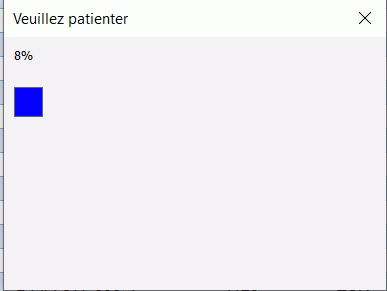

J'ai testé, maintenant au lieu que Excel plante j'ai ça :
bb
ça charge a 100 et ça recommence a l'infini comme ça
merci d'avance
Je pense que ça vient de l'initialisation des combobox
Si ça personne, il faudra opter pour une liste des clients et des années...

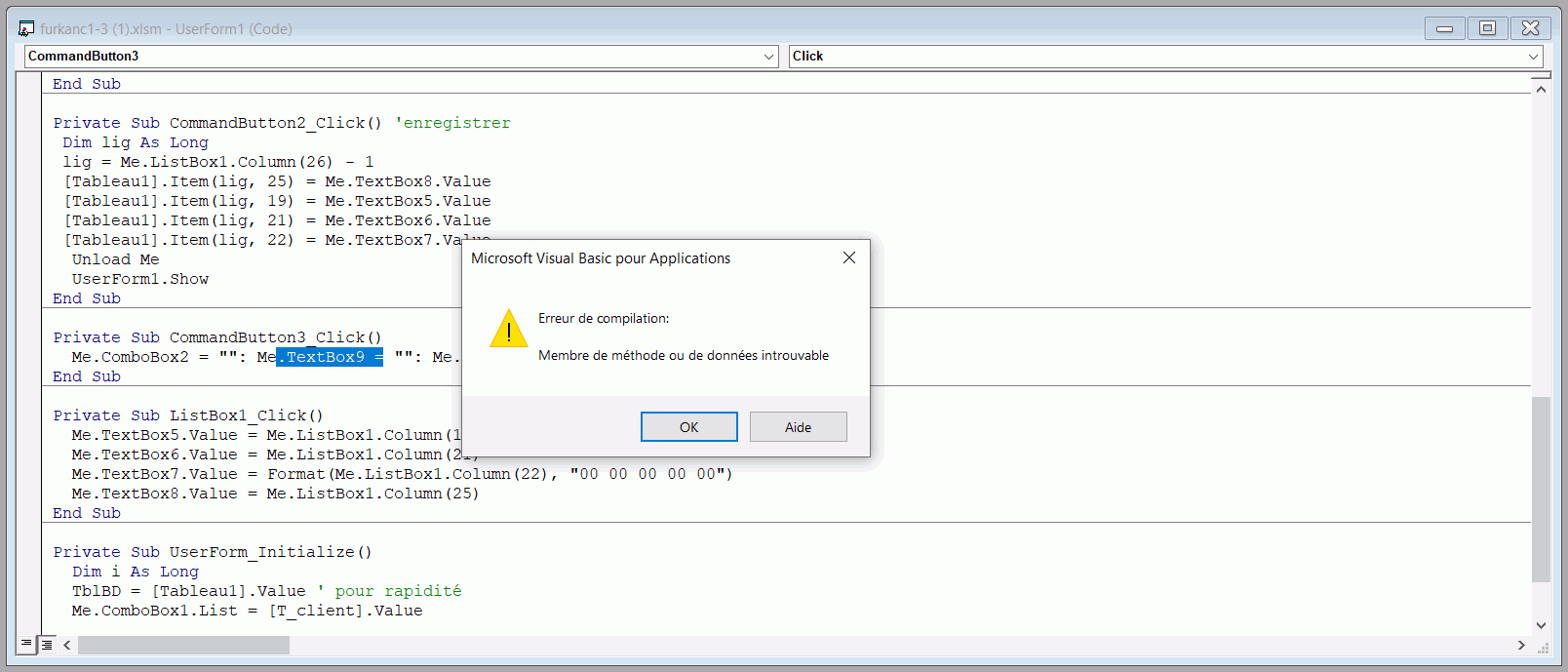

Et le bouton de RAZ a un problème :
Merci d'avance
Erreur corrigée...
