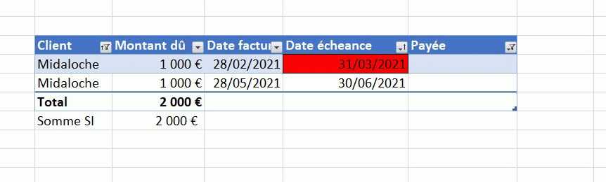

Je souhaite au contraire ne pas comptabiliser dans mon sous total les factures payées. Je souhaite donc additionner uniquement les factures des clients qui sont impayées.
Par exemple, pour "Midaloche" j'aimerai que lorsque je tri mon tableau, mon sous-total m'affiche 2000€, soit ce qu'il reste à payer.
Avec votre solution, je trouve 3000€. Merci beaucoup de votre aide en tout cas, je vais essayer de creuser en ce sens !

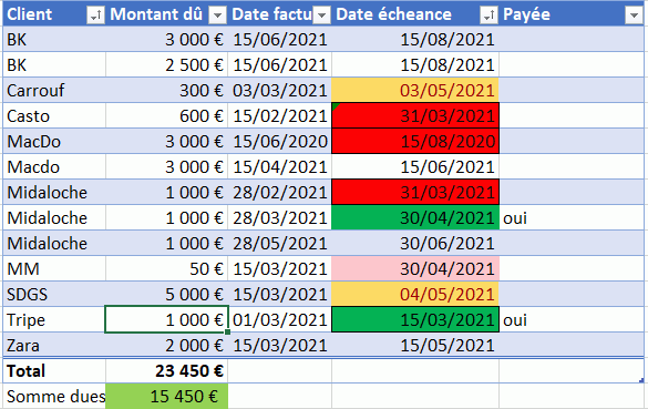

Bonjour Tulipe 4,
C'est exactement ce que je recherche merci beaucoup ! Malheureusement, la formule marche uniquement pour certain client, mais ne prend pas en compte tous les clients. J'ai uniquement enlevé le filtre de votre essai (et changé la somme de SDGS/ZARA), et "Sommes dues" m'affiche 15 450€ alors qu'elle devrai afficher 21 450€. Elle ne prend pas en compte SDGS, ni "Zara".. Bizarre.
Merci énormément de votre aide en tout cas !

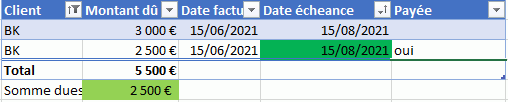

Bonjour Tulipe_4
Merci encore de votre aide, mais malheureusement il y a encore un bug .. Regardez ci-dessous le screen.
"Sommes dues" devrait être égale à 3 000€ et non 2500€ .. J'ai essayé avec d'autre client, parfois cela marche, parfois cela ne marche pas.. Très bizarre !
Merci infiniment de votre aide en tout cas
Avec une fonction personnalisée: =Tot_Filtre(Montants;Payéé)
je crois avoir trouvé le bug , néanmoins j'ai gardé ma formule intégrale
=SI(SOUS.TOTAL(3;Tableau2[Client])=NBVAL(Tableau2[Client]);SOMMEPROD((Tableau2[Payée]<>"oui")*(Tableau2[Montant dû]));SOMMEPROD(SOUS.TOTAL(9;DECALER($G$3;LIGNE(Tableau2[Client])-3;))*(Tableau2[Payée]<>"oui")))
