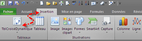

Bonjour @ tous,
Assistant TCD sur Excel2010,
assistant tcd
C'est comme sur 2007
