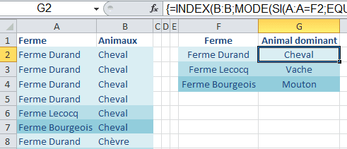

=INDEX(B:B;MODE(SI(A:A=F2;EQUIV(B:B;B:B;0))))
Formule matricielle.
animaux
