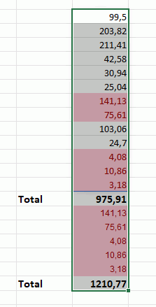

Bonsoir à tous !
La formule qui semble convenir à votre besoin, intègre les doublons de votre liste "critères"
Le détail est le suivant (Les doublons sont signalés par une mise en forme conditionnelle) :
A vous de choisir la méthode en fonction du total attendu !
