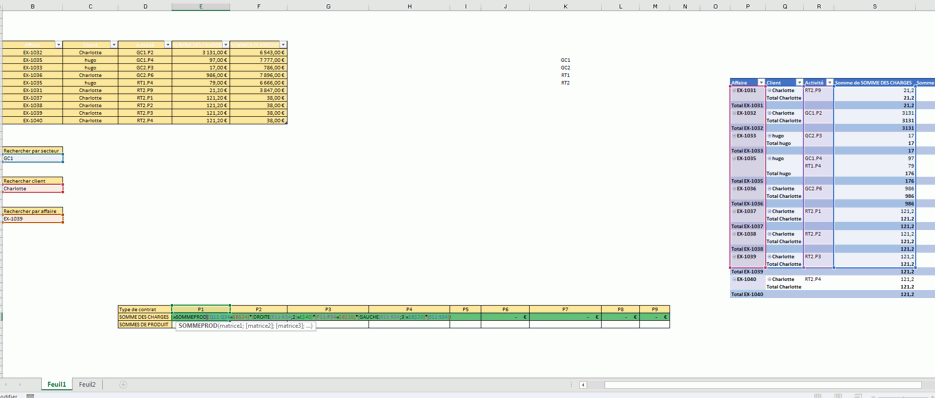

J'utilise la formule SOMMEPRO; Cette formule me permet de rechercher des élément. J'utilise actuellement cette formule sur un tableau que j'ai mis sous forme. C'est à dire que lorsque que je rajoute des données à mon tableau, elle sont automatiquement rajouté au tableau.
Maintenant, j'aimerai utiliser cette formule sur un TDC. J'ai constaté que la formule ne prenais pas en compte les nouvelles données.
Ya til une solution ?

voici un fichier. Dans ce fichier Excel il y a un tableau de données et un TDC. Lorsque je rajoute des données à mon tableau j'actualise juste et elle sont présente dans le tdc.
Or la formule SOMME PROD n'intègre pas les nouvelle données.

Je travaille sur un fichier. Dans ce fichier il y avait déjà un tdc.
Je dois réaliser un tableau de bord. J'ai donc deux options
Soit passer par le TDC ou par le tableau de données.
Dans mon cas, il est plus simple de passer par le tdc car la base de données est mal construite. De nouvelle données vont être rajoutés;
J'utilise la fonction somme prod sur un fichier test. Le but de ce fichier est de voir si il est possible que la fonction s’adapte sur le TDC qui varie.
L'affaire EX 1040 vient dêtre rajouté et on peut voir qu'elle na pas était prise en compte dans la formule
Voilà une façon de faire qui devrait fonctionner tant que tu ne touches pas à la structure de ton TCD
=SOMMEPROD((DECALER($Q$11;;;NBVAL($S:$S)-2)=$B$24)*(DROITE(DECALER($R$11;;;NBVAL($S:$S)-2);2)=E$40)*(DECALER($P$11;;;NBVAL($S:$S)-2)=$B$28)*(GAUCHE(DECALER($R$11;;;NBVAL($S:$S)-2);3)=$B$20)*(DECALER($S$11;;;NBVAL($S:$S)-2)))

Mon TDC est sur une autre feuille et je n'arrive pas à modifier la formule.
Est il posiible de la modifier?

=SOMMEPROD((DECALER(Feuil2$B$2;;;NBVAL($D:$D)-2)=$B$24)*(DROITE(DECALER(Feuil2$C$2;;;NBVAL($D:$D)-2);2)=E$40)*(DECALER(Feuil2$A$2;;;NBVAL($D:$D)-2)=$B$28)*(GAUCHE(DECALER(Feuil2$C$2;;;NBVAL($D:$D)-2);3)=$B$20)*(DECALER(Feuil2$D$2;;;NBVAL($D:$D)-2)))
J'obtient la formule suivant mais je me suis trompé mais je n'arrive pas a voir ou...
a+
Je dirais Feuil2!$D:$D

Quel est l’intérêt la plage nommées ta : base directement le TCD sur Tableau1 (qui mériterait un nom plus parlant)
Très capillotractée cette approche :
  • soit extraire dans des colonnes de la source la racine P1 ou autre et le type
  • soit puisque tu as 2016, le faire via PowerQuery
Voir ci-joint (j'ai néanmoins corrigé nombre de formules et rationalisé les références)
