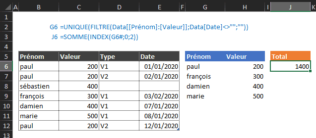

Une proposition Excel 365, avec les nouvelles fonctions !?
113exemple.xlsx (12.28 Ko)

Bonjour, et merci d'avoir pris le temps de réfléchir à mon problème. en fait ça ne fonctionne pas sur mon fichier réel, je ne sais pas pkoi....
Voici un extract de mon fichier avec les données réelles.
Je voudrais donc une somme de la colonne B, seulement si il y a une date en D. mais dans la colonne A j'ai des doublons et je souhaiterais donc que la ligne ne soit prise en compte qu'une seule fois.
J'ai l'impression que la macro supprime tous les doublons (ne les prends pas en compte) car après macro j ai plus que 69 occurences à ajouté.
de base avec les doublons j'en ai 134 et je devrais arriver à 110.

La proposition initiale fonctionne sur le petit tableau effectivement. J'aurais préféré une formule excel que du vba mais c'est toujours bon à prendre.
si ça marchait sur ce tableau en pj ce serait top.
75reel2.xlsx (38.96 Ko)
donc ;une perruque
187sebsti34.xlsx (9.70 Ko)
