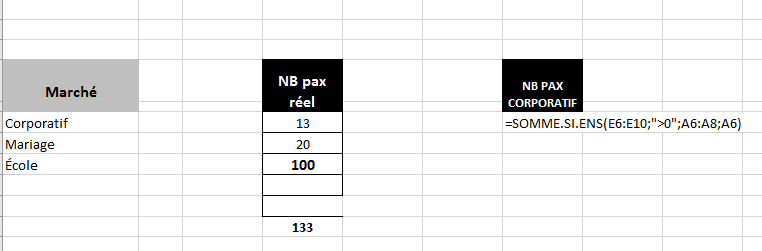

Bonjour à tous, je demande votre aide afin de savoir qu'est-ce que je ne fais pas bien.
Je tente de faire la somme de personne qui viennent pour tel type d'évènement.
Soit : additionner les cellules en colonne E selon le type en colonne a dans la colonne H.
Voir fichier joint.
Je ne sais pas si il faut que je fasse une somme.si.ens (selon moi j'ai trop de critères) - =SOMME.SI.ENS($F58:$F75;C58:C75;">0";E58:E75;"Corporatif")
ou un nb.si. - =NB.SI.ENS(D58:D75;">0";E58:E75;"Corporatif")
à l'avance, merci de votre temps et vous me sauverez peut-être la vie...
VOILÀ J'AI RÉUSSI PAR MOI MÊME.............. : =SOMME.SI($E$58:$E$75;"Corporatif";$I$58:$I$75)
MERCI
capture1
15classeur2.xlsx (15.26 Ko)
=sommeprod((a6:a10=g6)*(d6:d10))
si g6 est fusionné avec nbpax >>>tu defusionne pour n'avoir que "corporatif "
