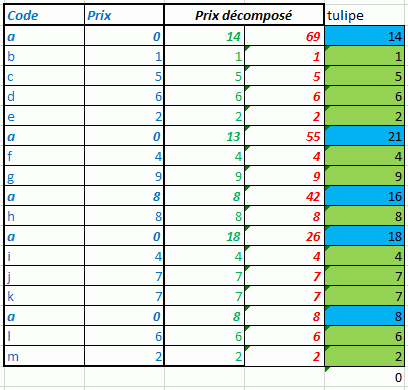

Je sors d'une base de données un tableau avec des colonnes "Code" et "Prix" avec un code "a" pour chaque produit et un code "b,c,d,..."pour chaque sous-ensemble du produit.
Ce tableau sort "0" à la place du prix du produit "a", or, j'aimerais avoir son prix d'indiquer.
Ci-joint, en bleu, le tableau sortie de la BDD, en vert, le résultat que j'aimerais obtenir (rentrer manuellement pour l'exemple) et en rouge mon essai de formule.
J'ai penser faire une formule du type: SI(code=a; faire somme des sous ensembles (jusqu'au prochain a); sinon entrer le prix).
Je cherche surtout comment indiquer à excel que je veux qu'il calcule la somme des cellules jusqu'au nouveau produit, où il recommencerait une somme.
Est-il possible d'en faire une formule ou dois-je passer par du VBA?

Bonjour tulipe_4
Ton résultat est exactement ce que je cherchais. Malheureusement lorsque je reprends ta formule, devant le code "a" apparais la somme du prix de tous les sous-ensembles du tableau en dessous de celui-ci.

Fausse alerte, il suffisait de faire une matrice avec Ctrl+Maj+Enter :D
Merci tulipe_4 pour la réponse !
