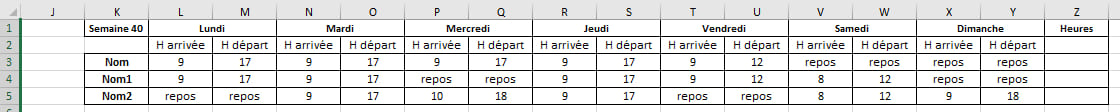

Je sollicite votre aide pour le cas suivant :
excel calcul heures hebdo
je voudrai dans ce tableau avoir le nombre d'heures travaillées dans la semaine par chaque employé.
Je dois donc faire la différence H départ - H d'arrivée chaque jour puis totaliser automatiquement dans la colonne heures.
Le pb est avec les jours de repos. (qui ne sont pas des nombres)
Je butte sur une formule avec somme.si.
J'ai pensé mettre 0 à la place de "repos" afin de n'avoir que des nombres et dans ce cas c'est plus facile.
Mais il peut y avoir aussi d'autres mots comme stage, déplacement ...qui ont besoin d'apparaître
Merci pour votre aide.

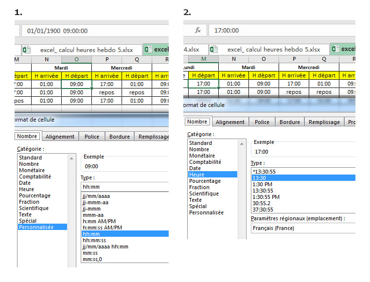

Je butte un peu sur le format cellule Heure (hh:mm) ou personnalisé. La saisie des heures au format heure est plus fastidieuse qu'au format standard.
En effet:
hhmm format
Y aurait-il une solution pour entrer directement une heure et des minutes sans être obligé de choisir dans la fenêtre de saisie l'emplacement des hh et des mm ?
De plus l'apparition des secondes et de la date perturbe la saisie alors que mon choix ne devrait, il me semble, ne pas les faire apparaître.

Je butte sur la saisie des heures dans les cellules au format HH:mm ou personalisée.
hhmm format
En effet, il apparait les secondes et la date suivant les fois. De ce fait la saisie est fastidieuse, il faut bien choisir les espaces.
Y-aurait-il une astuce pour faciliter la saisie afin de gagner du temps ?
