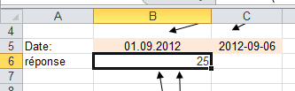

Si jamais tu ne t'en sors pas autrement, je te propose une solution par macro événementielle. A chaque fois que tu modifies les données en B5 ou C5, la formule en B6 se réactualise.
Apparament tu peux entre les dates de diverses manières en B5:C5. En suisse par exemple, on entre une date avec des points au format jj.mm.aaaa. Regarde les deux manières utilisées dans l'image ci-dessous :
13 09
43somme-3d-v1.xlsm (25.47 Ko)
