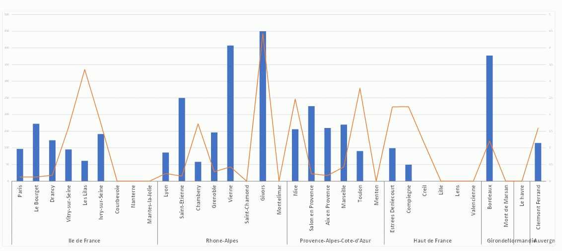

J'ai un graphique qui affiche des données selon des villes de France regroupées en régions :
Le problème c'est que la demarcation entre les familles (régions) n'est que trop peu visible.
Y a t il un moyen de rendre cela plus visible avec une separation ? Adopter un code couleur different pour l'histogramme pour chaque régions ? Ou autres ? Je ne sais pas ce qui est leplus judicieux, en tout cas, mes capacité technique sur Excel m'empêche d'aller plus loin.

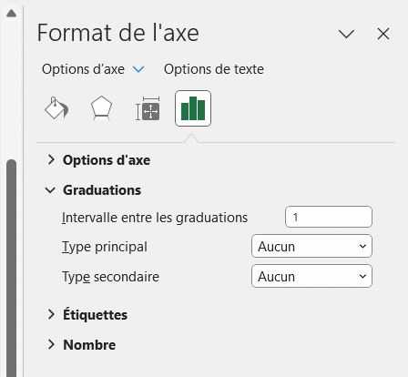

Vous pourriez supprimer les bordures délimitant les villes comme ceci et en augmentant la taille des séparations entre régions et du texte.
capture2
Pour supprimer les bordures entre villes, double-cliquez sur une bordure de la partie du bas. La boite de dialogue ci-dessous doit s'ouvrir et sélectionnez l'icône avec le graphique, mettez le type principal sur "Aucun".

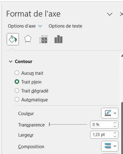

Vous pourriez également modifier l'épaisseur de la bordure et sa couleur. Pour cela placez-vous dans la partie "pot de peinture" et sélectionnez la partie contour. Modifier la couleur et la largeur du trait.
capture1
Quant à la taille de la police, sélectionnez la zone entière du bas et choisissez la taille et la mise en gras avec le menu Accueil - Police.

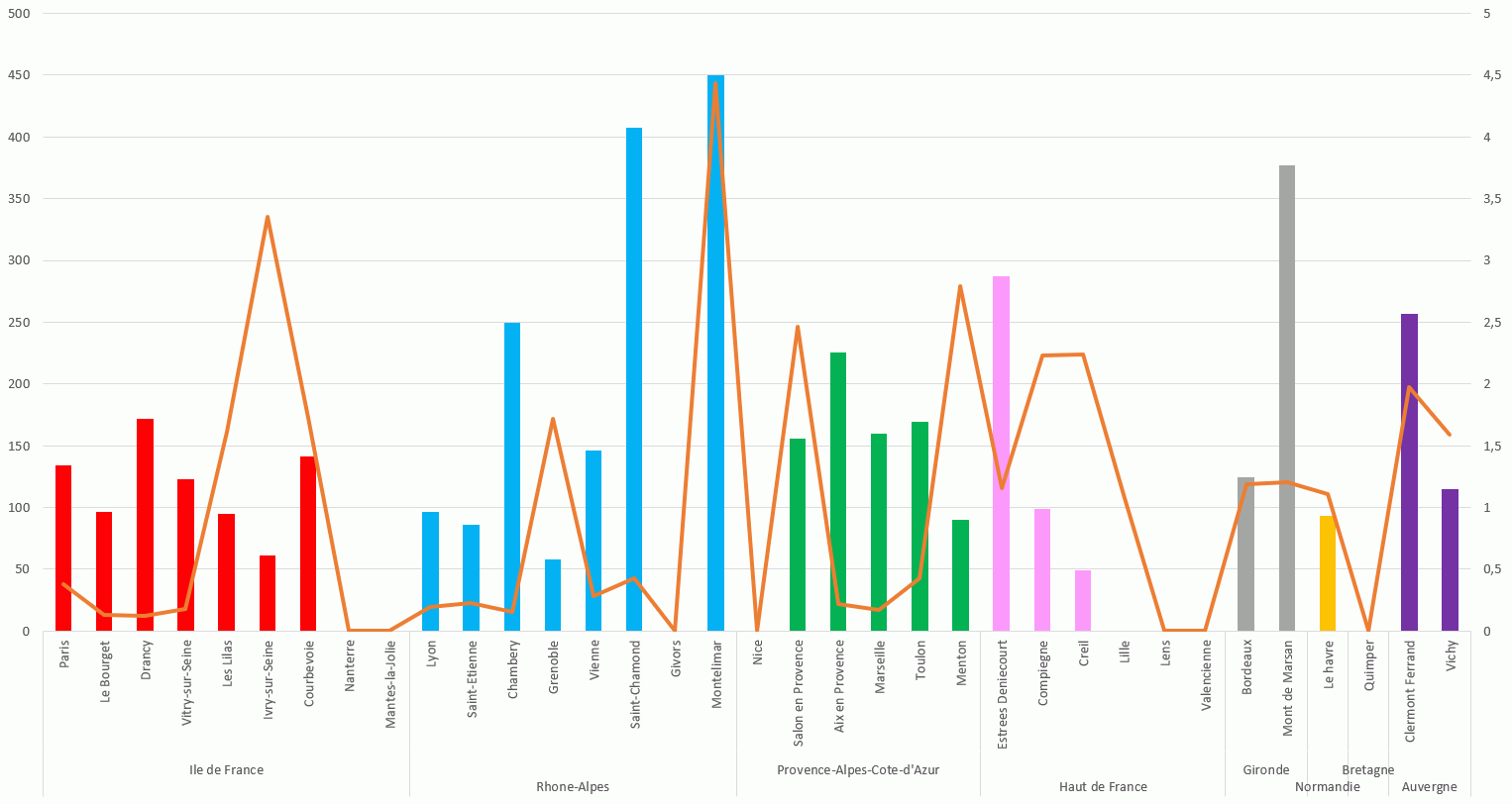

Je me permet de poster quelques solutions pour améliorer la visibilité du graphique.
Une petite macro permet de colorer chaque région (j'espère que vous n'êtes pas contre...), ce qui donne ceci :
Attention : j'ai remarqué que les données commencent à la ligne D3, alors qu'elles débutent une ligne avant ce qui fausse le graphique (toutes les barres de l'histogramme sont décalées).
De plus, un alt+Entée dans la cellule d'une région sur deux permet de décaler un petit peu l'affichage des régions (Normandie, Auvergne).

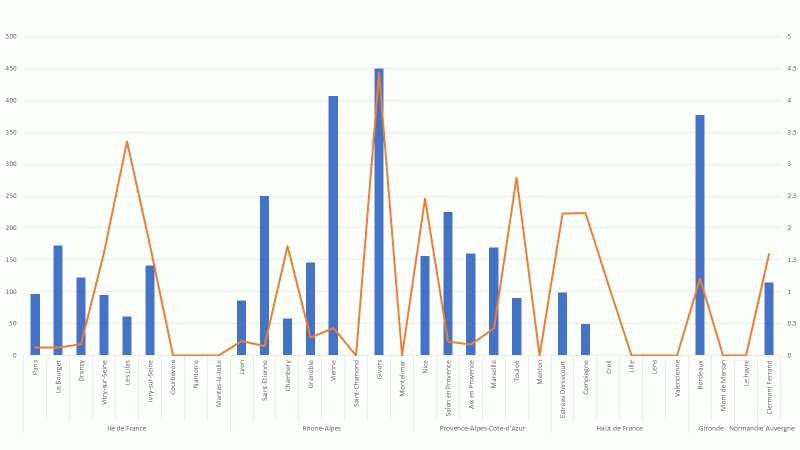

bonjour le fil,
le problème avec le 0 est facile à resoudre, mais cette construction est plus facile et il y a un espace entre les régions et l'idée de @AL 22 pour les couleurs des régions.

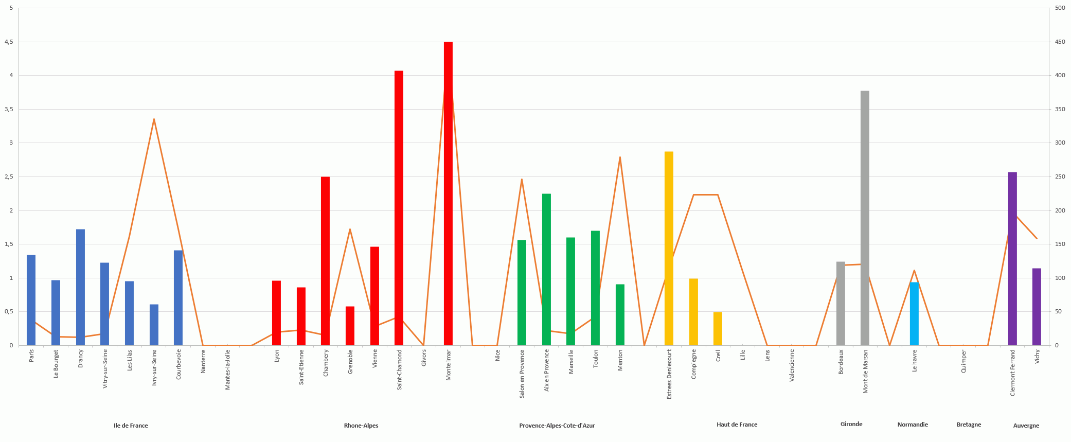

Bonsoir ilyes4205, Eric Kergresse, BsAlv (salut), le forum,
En retour, votre classeur sans aucune macro avec le graphique en couleur.
C'est un graphique en nuages de points et ce sont des barres d'erreurs négatives avec un pourcentage à 100 qui permettent l'illusion des barres d'histogrammes.
C'est donc possible de gérer les couleurs selon les régions mais cela génère des petits inconvénients :
• impossibilité d'avoir dans la même étiquette le nom des régions et le nom des villes. J'ai donc créer une autre série...
• remplacement des vides par un =NA() (pas obligatoire, à vous de tester mais cela laisse une marque).
Bref, je me suis bien amusé.
