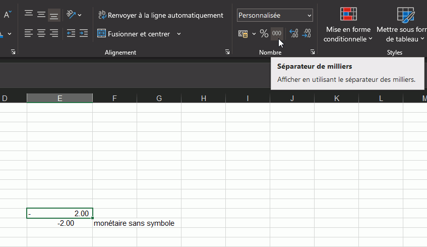

Dans mes cellules Excel, j'utilise souvent l'affiche des chiffres avec la fonction "Séparateur de milliers". (000) dans les outils "Nombre".
1. Sur certaine feuille de calcul, quand j'applique cet affichage à ma cellule, le représentation est :
- ...... 312.50
Avec le signe "moins" justifié tout à gauche de la cellule.
2. Et dans d'autres cas, l'affichage est "conforme" à ce que je souhaiterais, soit avec le symbole (-) contre le texte :
....... - 321.50
Je n'ai malheureusement pas trouvé comment paramétrer correctement cet affichage (pour obtenir la version 2 ci-dessus).

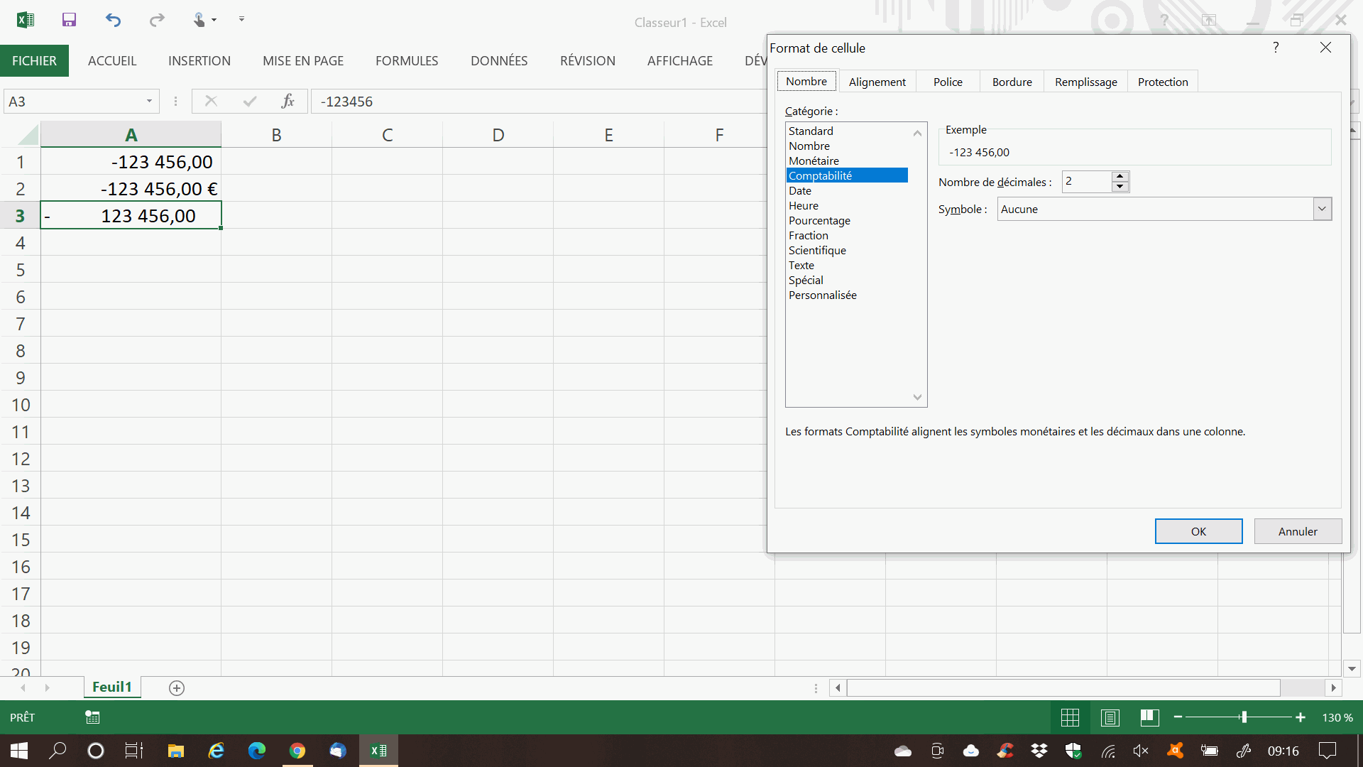

dans un cas tu es en format Numérique ou Monétaire, dans l'autre en format Comptabilité sans indicateur de devise
Oui, mais le raccourcis du Séparateur de millier me convenait bien du point de vue affichage. Il génère également un décalage par rapport au bord droite de la cellule.
Le monétaire sans symbole me décale le texte.
L'intérêt pour moi c'est le raccourcis du "séparateur de milliers"... rapide :))
Et ... la fonction "séparateur de milliers" génère un format personnalisé

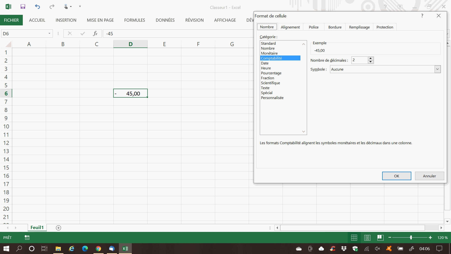

Incroyable ... bon je suis pris, mais je vais comparer les panneaux d'options pour savoir si cela vient d'un paramètre...
je n'ai rien trouvé ni en comparant les options, ni en recherchant sur internet
chose encore plus curieuse, quand je clique chez moi sur 000 avec un document vierge, excel choisit le format comptabilité !
je ne sais pas si quelqu'un aura une réponse à cette bizarrerie !

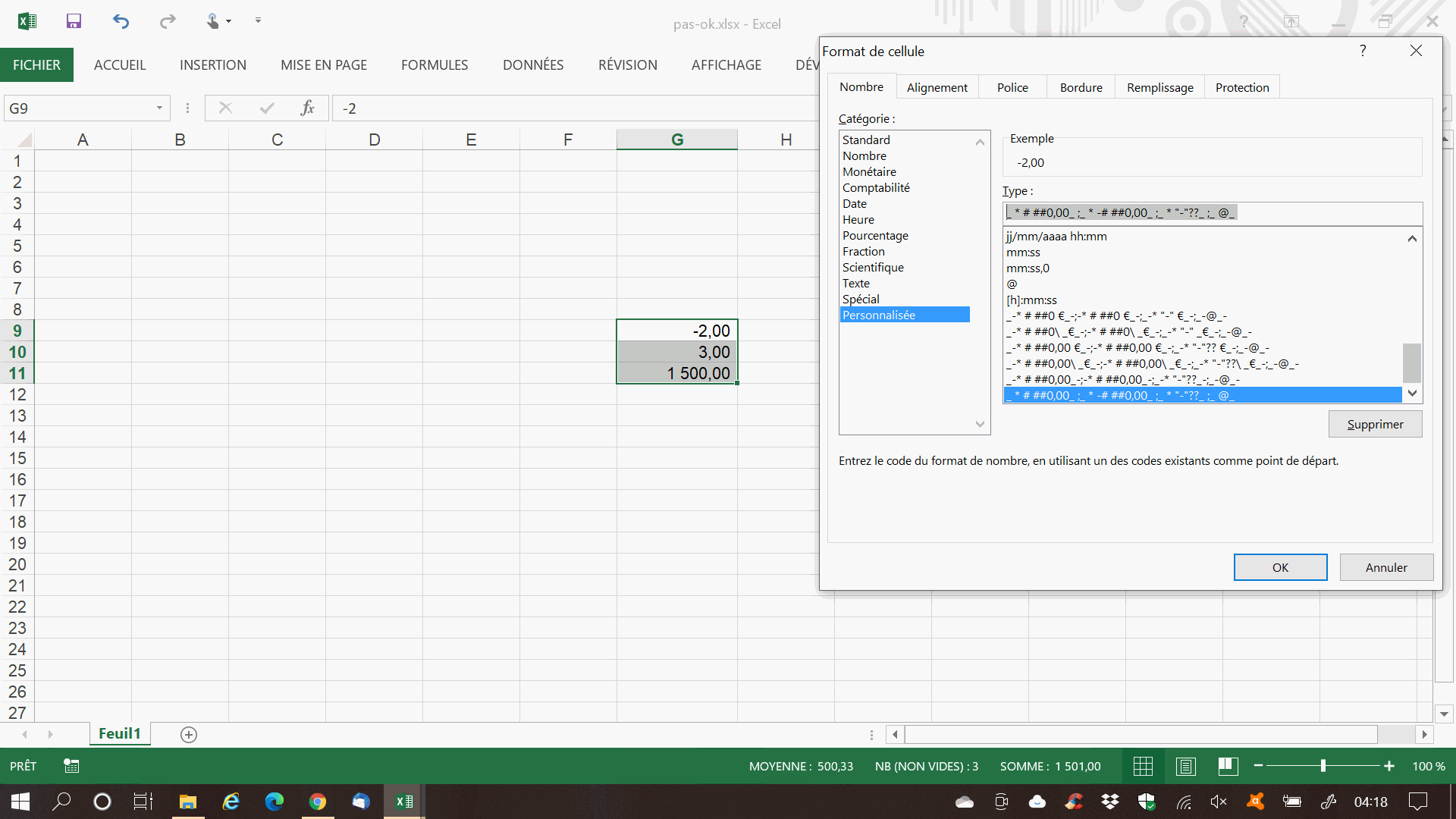

Voici la solution
Après avoir cliqué sur 000, tu vas dans format > personnalisé
et tu changes en
_ * # ##0,00_ ;_ * -# ##0,00_ ;_ * "-"??_ ;_ @_
25pas-ok.xlsx (8.08 Ko)
Oui, ça fonctionne effectivement au coup par coup .... mais dès lors que je souhaite refaire une mise en forme du format des nombres avec avec le bouton
.. ça reprend systématiquement l'autre format personnalisé (celui non souhaité).
Je ne comprends pas pourquoi le format personnalisé appliqué avec ce bouton n'est pas le même d'un fichier à l'autre...
