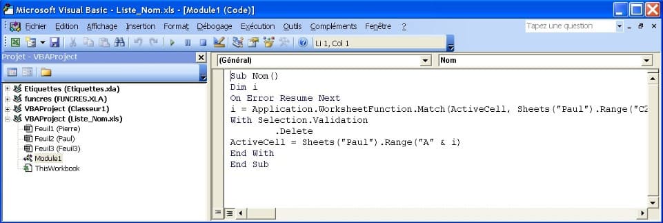

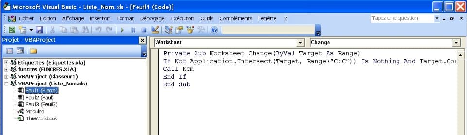

Tu fais Alt+F11 (Touches Alt et touche F11); cela ouvre l'éditeur VBA
Si cela n'est pas déjà affiché, tu peux y voir avec un double click sur Feuil1(Pierre)
code feuille
puis double click sur Module1
module
